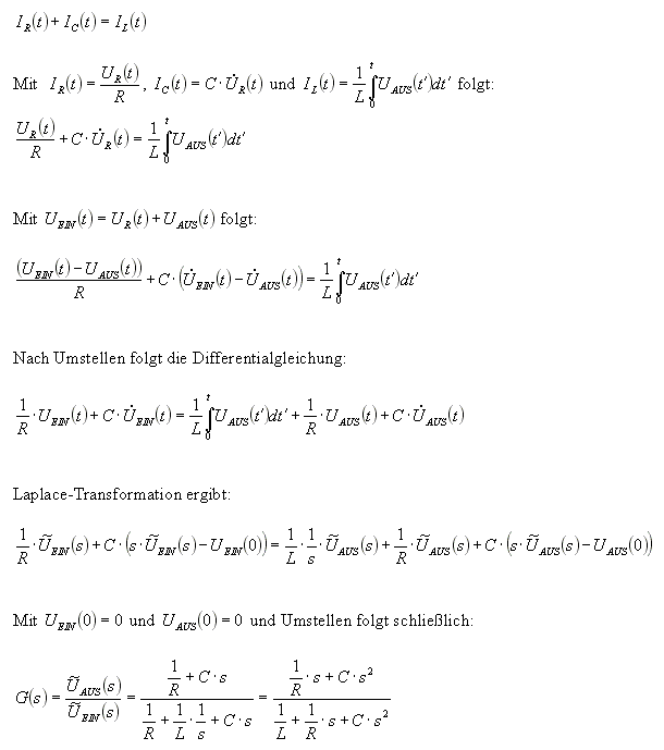

Hallo! Könnte mir wer beim Lösen helfen. UE(t)= UR(t)+UL(t) UE(t)= UR(t)+UA(t) ...

Hallo Michael, was willst du denn "lösen"? Willst du dich in der Frequenzdomäne oder Zeitdomäne bewegen? Kai Klaas
#1407186
Erst mal alles einzeichnen. Dann die Maschengleichungen aufstellen, dann die Knotengleichunegn aufstellen. Mach mal. Kleiner Tipp: sowie In Verbindung mit den Kirchhoffschen Gesetzen kriegst du das Weitere dann auch alleine hin.

Hallo! Danke aber eigentlich brauche ich die Gesamtübertragungsfunktion von diesem Regler also G(s)=Ue(s)/Ua(s) und als Zwischenschritt beötige ich dann die DGL, die dann ca so aussehen soll: Ue(t)=R*C*U"(t)..... oder irgendwie so (ich komme nicht auf die Lösung! Bitte um weitere Ratschläge? DANKE

Ist schon etwas länger her, ich hoffe es stimmt so, falls nicht korrigiert mich. R//C=1/R+j*w*C L=j*w*L G(jw)=Ua(jw)/Ue(jw)= (jw*L)/(jw*L+1/R+jw*C) G(s)=(s*L)/(s*L+1/R+s*C)=(L*R*s)/((C+1)*R*s+1)=Ua(s)/Ue(s) So müsste das passen grüße

parallel bedeutet Produkt ueber Summe also R//C := (R/iwC) / (R + 1/iwC) Nein ?

Hallo Michael, >Danke aber eigentlich brauche ich die Gesamtübertragungsfunktion von >diesem Regler also G(s)=Ue(s)/Ua(s) G(s)=Ue(s)/Ua(s) oder G(w)=Ue(w)/Ua(w), mit "w" wie "omega"? Kai Klaas
#1409074
Hallo Michael, ich habe mal ein bißchen gerechnet. Lang ist es her... Ist das so richtig im Anhang? Kai Klaas Antwort schreiben |
