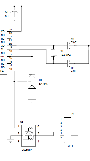

ich betreibe DS1820 Temperatursensoren an einem AVR, funktioniert
problemlos.
Was aber passiert, wenn ich längere Leitungen verwende? Immerhin dürfen
an einem Bus ja dutzende Sensoren hängen, so dass eine beträchtliche
Kabellänge zusammenkommen kann. In meinem konkreten Fall geht es zwar
nur um 2 Sensoren am Ende einer 20m-Leitung, trotzdem hab ich ein
mulmiges Gefühl.
Darf ich diesen 20m langen 1-Wire Bus direkt mit einem AVR-Pin
verbinden? Ich habe die AVR's in der Vergangenheit als recht empfindlich
gegenüber Einstreuungen an den Portpins kennengelernt. Ein zu langer
oder nicht entstörter Portpin, und schon gibts Resets beim Einschalten
der Neonröhren. Zwar hat der 20m-Bus bei meinen Experimenten bisher
funktioniert, aber das muss ja noch nichts heissen.
1-Wire ist bidirektional, mit Optokopplern wirds also schon etwas
schwieriger. Man würde wohl einen weiteren Portpin zum Schalten der
Übertragungsrichtung benötigen. Und das ganze bei Signalen im
Mikrosekundenbereich.
Wie macht ihr das bei langen Busleitungen? Einfach direkt ranhängen,
oder sind Entstörmassnahmen anzuraten?
Danke & Gruß Sven
von (prx) A. K. (prx)
Es gibt bei Maxim/Dallas eine Application Note, die sich ausgiebig mit
dem Thema langer 1-Wire Busse befasst.
20m sind da aber eher als kurz anzusehen. Sauberes Timing vorausgesetzt
geht das problemlos direkt am Pin. Bischen Schutzschaltung für den Pin
ist aber sicher nicht verkehrt, sonst ist das nächste Gewitter
vielleicht auch das letzte.
Wenn mal eine Störung reinrutscht ist das dank CRC nicht unbedingt ein
Problem. Wenn die dir allerdings den Controller resettet, dann hast du
vielleicht am Controller selbst was verkehrt gemacht.

Aber wie soll das "Bischen Schutzschaltung" aussehen? Bei Eingangspins
ein RC-Glied ist klar. Aber bei einem bidirektionalen Pin?? Dann müsste
der AVR ja ständig den C umladen. Und durch den Serienwiderstand wird
der Bus nicht mehr vollständig auf Masse gezogen. Gibt's dadurch nicht
Probleme?
Oder ist ein RC hier eh fehl am Platz?
von Christian H. (netzwanze) Benutzerseite
DS9503P + BAT54S
Siehe HW Design Example im Datenblatt zum DS2490.
Bei mir: Schottky-Dioden als externe Schutzdioden und Serienwiderstand
100(?) Ohm. Der Serienwiderstand dämpft dabei auch die fallende Flanke,
die sonst bei direkter Ansteuerung durch einen Controller recht kräftig
ausfällt. Maxims Steuerchips enthalten bereits eine Slewrate-Control.
Axel Laufenberg schrieb:
> Von den 1,5us kommt u. U. nicht mehr so wirklich viel an und laut Spec.
> kannst Du das bis zu 10 us lang machen.
Obacht! Von der fallenden Flanke (AVR@5V: ~25 Ohm) kommt deutlich mehr
an als von der steigenden Flanke (Widerstand 4K7). Bei 10µs low kann es
bei langer Leitung und dem üblichen passiven Pullup u.U passieren, dass
die zum frühestmöglichen Samplepunkt noch nicht wieder oben ist.

Die einfache Beschaltung mit Dioden und Serienwiderstand werde ich mal
probieren.
Eine Verlängerung der Pulszeiten auf bis zu 10us ist aufgrund meiner
Interrupt-Architektur kaum möglich (musste schon kämpfen, um auf eine
Länge von 1.5us zu kommen). Sonst würde mein Programmtiming
durcheinanderkommen.
Sachte. Wie ich schon schrieb: 20m ist nicht viel und mühelos ohne
speziellem Treiber machbar. Ich habe das in einer Installation mit wohl
ungefähr 30m grösster Länge (plus 2 bis 5m lange Seitenäste) über
mehrere recht verschiedene Sorten Kabel laufen. Direkt am AVR, auf Basis
von PeDas Code, leicht korrigiert.
von Matthias L. (matze88)
Ich kann A.K. nur zustimmen, habe ebenfalls seit etwa 2 Jahren nahezu
problemlos (es gab wohl ca. 2 Resets in der Zeit) ein Thermometer hier
laufen - Der 1w Bus ist insgesamt sicherlich 30m lang und geht dabei
über Telefonkabel in der Wand. Nach 10 m kommt ein Slave an ner 4m
Stichleitung, der 2. Slave hängt direkt am Ende der 30 m.
Beschaltung am AVR: Pullup 1k? und ein 100R Serienwiderstand soweit ich
weiß. Ist aber schon etwas länger her.
