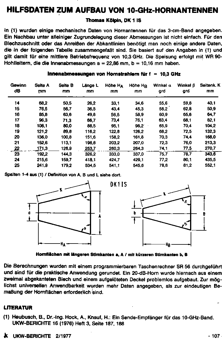

Die UKW-Berichte haben eine kleine Hornantenne für 10 GHz mit
Hohlleiteranschluß http://ukw-berichte.de/
10 GHz Hornantenne, Aluguß mit Flansch WR 90, Art.Nr. 11816, 71€
leider ohne Gewinnangabe, aber dazu gabs mal genau dort auch einen
Artikel - nach der Reklame darf ich das hoffentlich hier posten.
Wenn wir die "Höhe HA" aus der Tabelle nehmen, müßte das eigentliche
Horn für 18 dB Gewinn etwa 9 cm lang sein, das könnte passen.

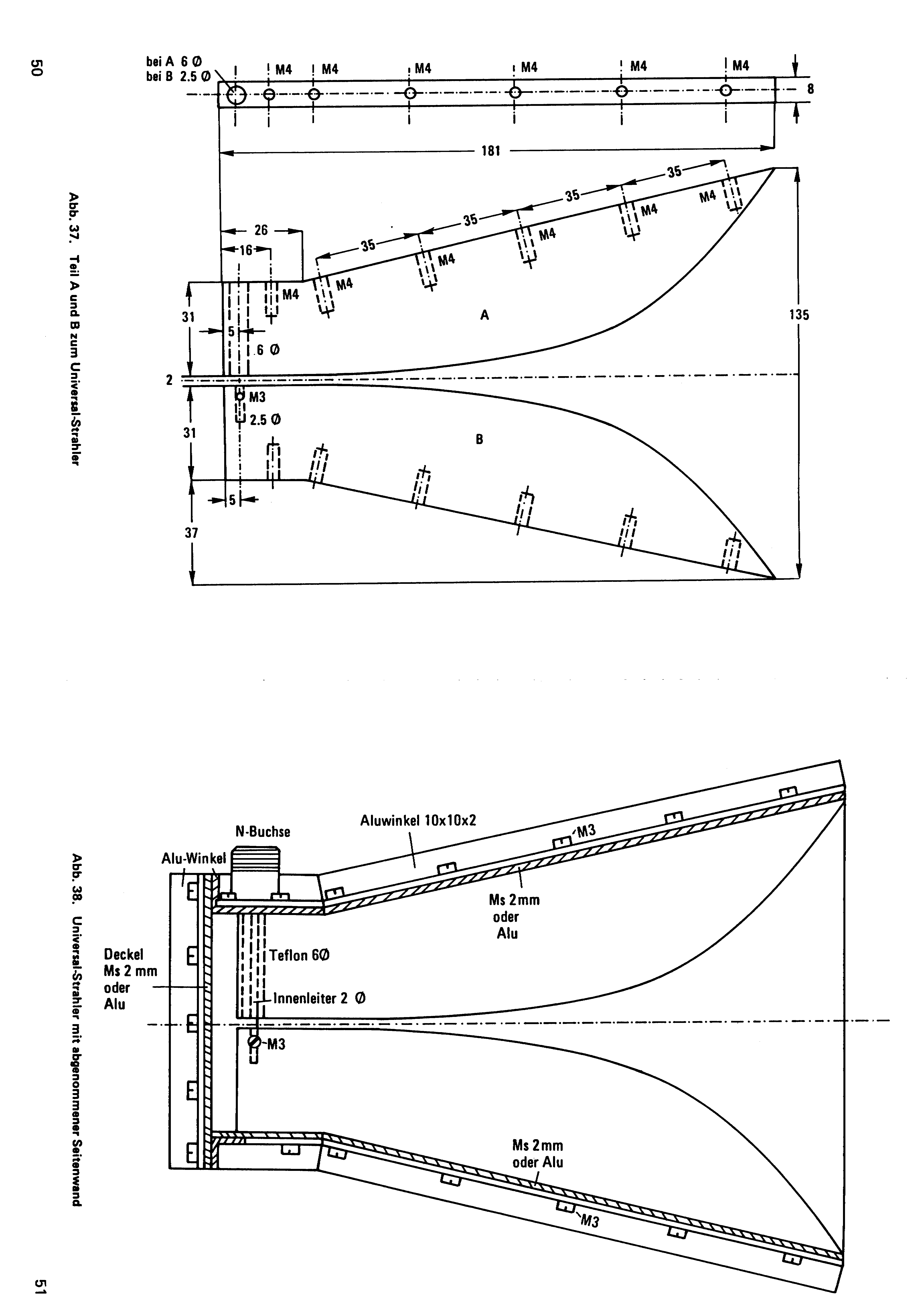

Ich habe mal eine Breitband-Hornantenne aus Reithofers Buch "Praxis der
Mikrowellen-Antennen 1-75 GHz", (ebenfalls von UKW-Berichte erhältlich)
nachgebaut. Der Trick für Breitbandigkeit sind anscheinend die
flossenförmigen Teile in der Mitte, die sind ohne Fräse ziemlich
kompliziert aus dickem Alu auszusägen.
