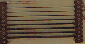

Ätze mit NaPS und entwickel mit NaOH. Als Belichter dient ein alter
Flachbettscanner mit 4 mal 25 Watt UV Röhren.
Habe heute mal in EAGLE von Stärke 0 aufwärts eine Platine geätzt und
wollte mal euer Urteil hören.
Hab alle Layer draufgelassen, deswegen sieht man einwenig Schrift
das hellrote kommt vom Scanner
von oben nach unten (Miter)
0
0.254
0.3175
0.635
1.27
2.5
2.54

Stell das Bild mal biiiddddde in einer vernünftigen Auflösung rein, so
kann man nichts erkennen. Was ist das bestückte Bauteil? Ein DIP-Sockel?
