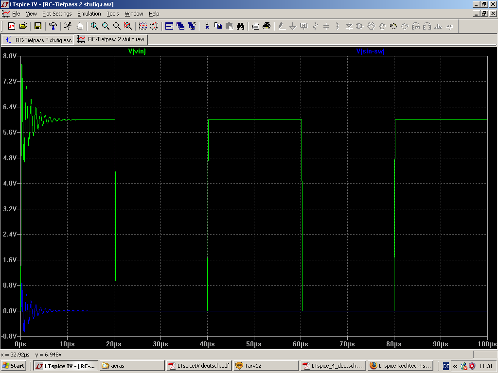

Hallo alle,
ich möchte einen Rechteck mit draufgesetztem abklingendem Sinus
erzeugen.
Habe mir eine (abklingende) Sinusquelle schaltbar in Reihe zu einer
Pulse-Quelle gebaut.
Aber wenn der Sinus einmal abgeklungen ist, schaffe ich es nicht, ihn
bei jeder neuen L-H-Flanke neu zu starten. Gibt es da einen Trick?
faraday schrieb:
> Vielleicht ist es mit Bild klarer, was ich will.
> So wie der 1. Puls, sollen alle aussehen. Wie erzeugt man sowas?
Geh zur LTspice Yahoo group. Dort gibt es Beispiele für dein Problem.
http://tech.groups.yahoo.com/group/LTspice/
Da musst du dich aber vorher anmelden.
Am besten du holst dir dafür eine Yahoo email-Adresse.
Files > Tut > Trigger
http://tech.groups.yahoo.com/group/LTspice/files/%20Tut/TRIGGER/
