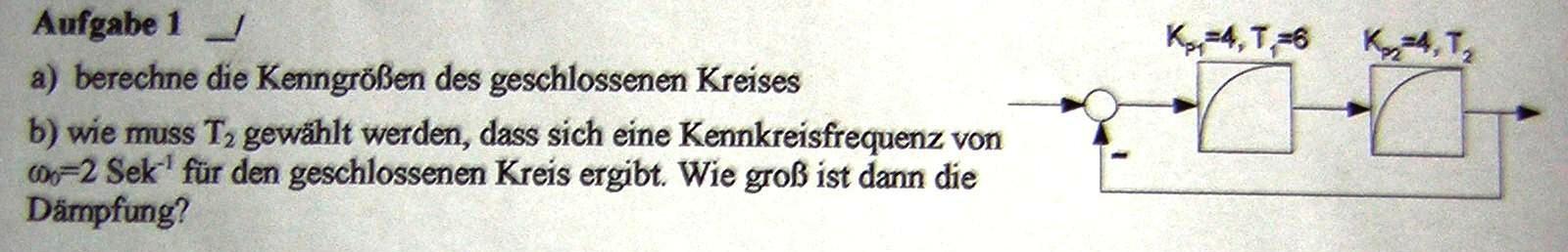

> Aufgabe 1
Das würde mir zu denken geben...  :-/
> Könntet ihr mir bitte bei folgendem Beispiel helfen?

Gast #1411296
Ich würd mal sagen:
             Y       16               1
G_closed =  ===  =  ==== ==========================
             W       17       6T      6+T
                             ----s² + ----s  +  1
                              17       17
für ein omega=2s-1 folgt:
T = T2 = 0,8416.. Sekunden ergibt  D = 0,24

>oder auch G0/(1+G0)
Genau. Der offene Kreis (bekommst du selber hin) ist G0.
Und G0 hat einen Zähler Z und einen Nenner N.
      Z
G0 = ---
      N
Wenn das jetzt zurückgeführt und geschlossen wird, dann kommt der Zähler
an den Nenner:
              Z
G_closed = -------
            N + Z
            4           4          Z
Mit G0 = -------- * --------   = -----
           6s+1       Ts+1         N
So. Jetzt versuch mal weiterzukommen....

Michael schrieb:
> Da shabe ich schon aber ich komme nicht weiter!
G_closed = offener Kreis / (1+ offener Kreis)
also K1/(T1s+1)*K2/(T2s+1)/(1+K1/(T1s+1)*K2/(T2s+1))
oder auch G0/(1+G0)
Ich mach mal da weiter.
G_closed = K1/(T1s+1)*K2/(T2s+1)/(1+K1/(T1s+1)*K2/(T2s+1))
G_closed = K1*K2/[(T1s+1)*(T2s+1)+K1*K2]
G_closed = K1*K2/[K1*K2+1 s*(T1+T2) + s^2*T1*T2]
G_closed = K1*K2/(K1*K2+1) * 1/[1+s*(T1+T2)/(K1*K2+1) +
s^2*T1*T2/(K1*K2+1))]
G_closed = 16/17 * 1/(1+s*(T1+Z2)/17 + s^2*16sec^2/17)

Helmut S. schrieb:
> oder auch G0/(1+G0)
Oh, habe mich in der letzen Zeile verschrieben. T1=6sec
G_closed = 16/17 * 1/(1+s*(T1+T2)/17 + s^2*T2*6sec/17)
Normalform: K/(1 + s*2*D/w0 + s^2/w0^2)
Koeffizientenvergleich, w0=2/sec
T2*6sec/17 = 1/w0^2
T2 = 1/w0^2 * 17/6
T2 = 1/4 * 17/6 sec = 17/16sec
T2 = 0.7083sec
2*D/w0 =(T1+T2)/17 = 0.395sec
D = 2*0.395/2
D = 0,395
Hoffentlich habe ich mich nicht verrechnet.
