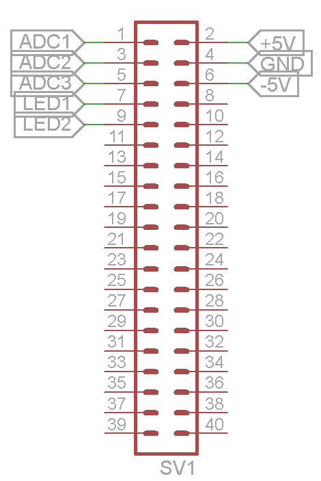

Hi
Ich habe volgendes Problem.
Wir erstellen für unser Techniker Projekt, eine 2 Schichtige Platine in
Eagle 5.6.
Wir haben eine vorhandene´s Bediener Tableau, und verbinden diese mit
unserer neuen Hauptplatine über ein IDE Fesplattenkabel.
Folgendes Problem im Schaltplan:
Ich habe mir die Klemme ML40?E aus der lbr : "con-harting-ml.lbr"
herausgesucht, und eingefügt.(Auf seite 1 unserer Pläne)
Da es Nicht komplett auf eine Seite geht, mussten wir insgesamt 3 Seiten
erstellen.
Ich habe jetzt alle 40 Pine (SV1-1 bis SV1-40) auf der ersten Schalplan
seite.
Ich muss die Klemmen aber auf 2 seiten aufteilen. Wenn ich kopiere oder
Ausschneide, und die auf der 2ten Seite einfüge, benennt er die
automatisch um zu SV2-1, und habe im Board, eine neue Messerleiste.
We kann ich die Klemmen von SV1 auf die andere Schalplan seiten
aufteilen??
MFG
Andreas

Auf Blatt 1 die Die Leiste mit Labels versehen und auf den weiteren
Seiten nur noch mit diesen weiterzuarbeiten wäre für mich optisch
ansprechender als sie zu zerteilen.

Mit "invoke"!
Wenn deine Klemme z.B. X1(20-polig) heißt und auf Seite eins die ersten
10 Pins hat und auf Seite 2 die anderen 10, dann geh auf Seite 2 und
gebe in die Befehlszeile "invoke X1" ein, dann müssten die restlichen
Klemmen erscheinen.
Kuck mal, ob das geht!?

OK, das geht warscheinlich nicht!
Da ist das Device in der Eagle Bibliothek so angelegt, dass es nicht
geht.
Du benötigst einzelne Pins, die du einzeln reinholen kannst. Das geht
nur, wenn das Symbol ein einzelner Pin ist und im Device einzeln mit dem
Package verknüpft bzw. reingeholt wurde.
Jetzt hast du zwei Möglichkeiten:
- Ein eigenes Bibliothekssymbol erstellen und mit dem Package
verknüpfen.
- Oder die komplette Leiste auf einer Seite belassen und die
Verknüpfungen über Labels zu machen (Wäre warscheinlich die einfachste
Lösung!)

Ich habe bei meiner messerleist, als Symbolbild, jede einzelne klemme zu
verfügung.
Wenn ich z.b. klemme x1-1 auf der ersten seite lösche, kann ich sie mit
Invoke x1 auf die 2te seite holen :)
