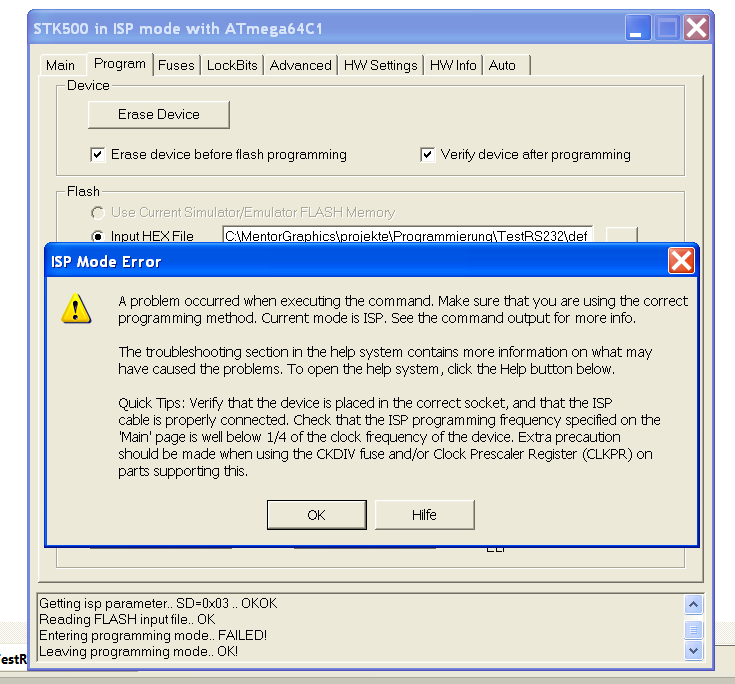

ich habe folgendes Problem!
Ich kriege es nicht hin eine Verbindung mit meinem µC ATmega64C1
herzustellen. Ich programiere mit STK500 über ISP, der µC sitz nicht auf
STK500 sonder auf einer Leiterplatte. Ich nutze den 6pol ISP-Stecker.
Was habe ich alles überprüft?
- Stromversorgung ist da
- RESET kommt am µC an
- MOSI kommt an µC an
- MISO kommt beim Versuch zu programieren nicht an, aber ich denke weil
die Programierung scheitert und der µC gibt in diesem Fall nichts aus.
Fehler den ich ständig bekommen:
"ISP Mode Error"
"A problem occured when executing the programm.... " mit der Meldung von
1/4 des Systemtakts.
Ich habe schon alles Mögliche ausprobiert (ISP-Takt zu änder usw.), aber
es bringt gar nichts.
Kann mir jemand helfen?

an der Reset Beschaltung ist eigentlich nichts auszusetzen.
Sind die Fuses richtig gesetzt ?
Z.b. für den Reset...
"If the RSTDISBL Fuse is unprogrammed, PE0 is used as a Reset input. A
low level on this pin for longer than the minimum pulse length will
generate a Reset, even if the clock is not running. The minimum pulse
length is given in Table 7-1 on page 46. Shorter pulses are not
guaranteed to generate a Reset."
Und die Fuses für den Quarz ?
Intern, Extern, ...
Sind die Beinchen des SMD-µC´s sauber verlötet, und haben auch keine
Verbindung zu benachbarten ?
Stimmt die Spannungsversorgung des µC´s ?
Mehr fällt mir gerade nicht ein, evtl. mal den kompletten Schaltplan
posten.
- Wenn es eine Lösung für das Problem gibt würde mich das wirklich
interesseren...
Gast #1414592
Es scheint alles zu passen.
Ich habe versucht Fuses zu verändern! Aber ich bekommen ständig den
Fehler "ISP Mode Error" .
Verlötet ist auch alles richtig!!!
