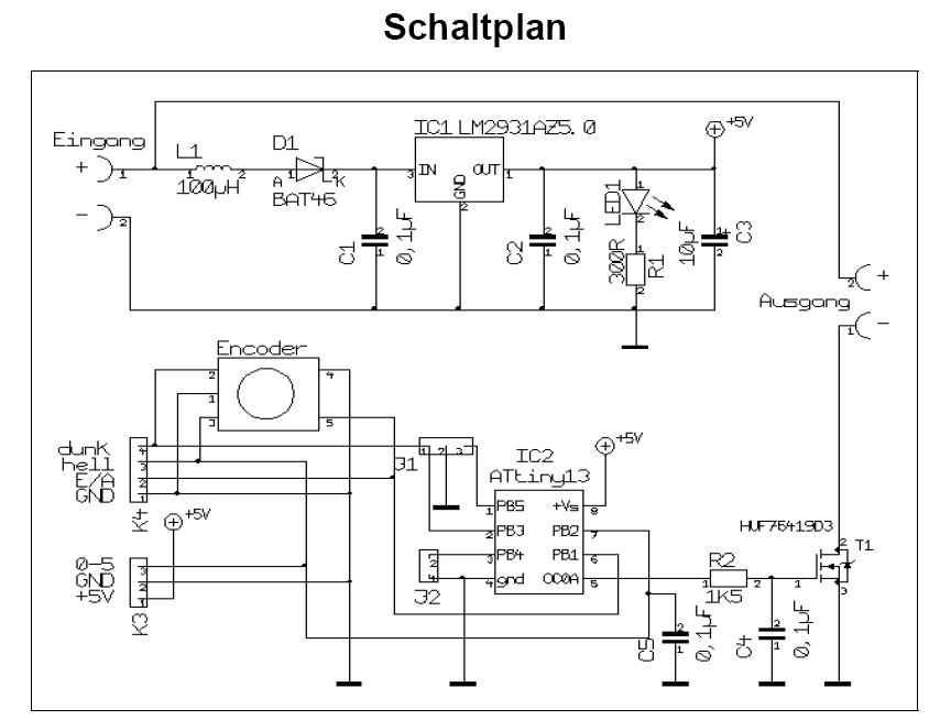

Hallo ihr Lieben,
ich brauche einen Schaltplan womit ich mit 100 Hochleistungs-LEDs (ca.
3V, 30mA pro Led) automatisch hell und ganz dunkel faden kann (0 -
100%).
Bedienen möchte ich die ganze Sache mit zwei Tastern und einem Poti.
Einen Taster fürs heller werden und einen Taster fürs dunkler werden.
Mit dem Poti möchte ich bestimmen, wie lange das Faden dauert.
Ist sowas möglich und wenn ja wie?
Eine Schaltung habe ich schon selbst zusammengebaut und sie funtioniert
einwandfrei. Aber es fehlt eben der Poti zum Einstellen der
Fader-Geschwindigkeit. (Siehe Anhang)
Ich habe noch nicht viel Ahnung davon und würde mich sehr über eine
einfache Antwort bzw. Schaltplan freuen
Lieben Gruß, André aus Rostock
Poti an den uC klemmen, einlesen, auswerten, fertig.

Was hängt genau an K3 und K4 dran?
Hast Du den Encoder eingebaut? Wenn ja, was ist das für einer?
Was hängt an J2 dran?
Wenn nichts, ist das Dein Potianschluss (Analogeingang 2).
Oder Du verwendest J1 Pin 3 als Eingang (Analogeingang 0).
Das Poti kommt mein einem Ende an +5V, mit dem anderen an GND und mit
dem Schleifer an einen Analogeingang.
Dann musst Du noch das Programm anpassen.
Fertig.

Also an K3 ist nicht dran, an K4 sind 3 Taster dran, einer für heller
werden, einer für dunkler werden und einer für an/aus.
Es ist kein Encoder dran und an J2 ist auch nichts dran.
Was meinst du denn mit "Programm anpassen"?
Dann verwendest Du J2 (Pin 3 des Attiny) als Analogeingang, wie bereits
beschrieben.
1. Quellcode in einen Editor laden;
2. Die Programmteile für das Einlesen der Analogspannung an J2 in das
Programm einbringen und damit die Dimmgeschwindigkeit einstellbar
machen;
3. Programm neu übersetzen
4. Programm in den tiny schreiben
Wenn Du diese Schritte nicht durchführen kannst, vergiss die ganze
Sache.

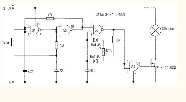

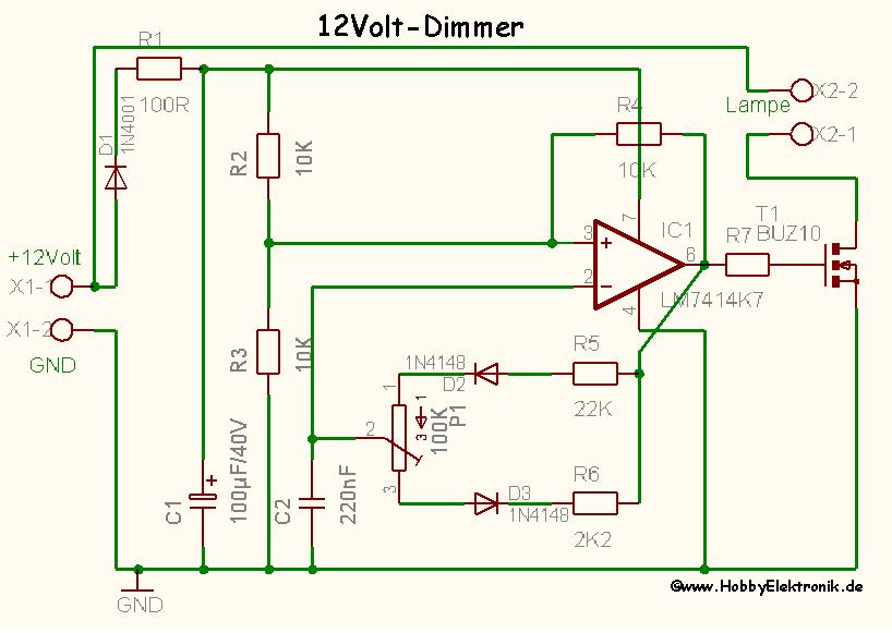

Gibt es denn auch einen IC den man nicht programmieren muss und ich
trotzdem damit solch eine Schaltung aufbauen kann?
Wie z.B. der OP LM741? (siehe Schaltplan)
Doch leider ist bei beidem kein Taster eingezeichnet :-(
Mir würde auch schon ein Taser reichen, den man dann drückt und die LEDs
werden heller und wenn man diesen los lässt, werden die LEDs wieder
dunkler.
Liebe Grüße
André

Deine original Schaltung war ja schon nicht so schlecht.
War das ein Bausatz, oder wie hast du den Tiny dort programmiert?
Persönliche Seite #1419138
Eine reine Kosten- und Zeitfrage.
Hast Du bei Deinem Bausatz den Quellcode (CD oder zumindest URL auf eine
Webseite, so es den Quellcode gibt) dabei?
Nein: Es ist eine komplette Neuerstellung des Programms notwendig. Das
dauert und Du kannst es nicht bezahlen.
Ja: Vielleicht findet sich jemand, der das Programm für ein paar Euro
anpasst oder sogar jemand der es umsonst macht.
Btw: Was wärst Du bereit, für die Programmierung zu bezahlen? Und bis
wann brauchst Du das Programm? ACHTUNG: Ich mache es nicht, da keine
Zeit!
Gast #1419629
Hallo :-)
Ist diese Schaltung denn ein normaler Dimmer, wobei beim drücken des
Tasters die Lampe heller wird und beim loslassen wieder dunkler wird?
Und lässt sich die Geschwindigkeit des Fadens durch den Poti
verändern???
LG
André
