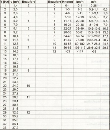

Gast #105017
ist das zufällig ein Windmesser, den es mal beim Großen Bösen C zu
kaufen gab. hat damals satte 50DM gekostet. habe ich hier auch noch
herumfliegen. da ist ein kleines Diagram bei, mit der man das ganze
nachvolziehen kann wieviel Hz bei wieviel Wind.
zu deinem Problem: ich habe nach einem Interrupt einfach eine gewisse
Sperrzeit eingelegt, in dem die Interrupts vom Windmesser ignoriert
werden.
Wofür baust du das ganze? was hast du noch dran (zb 7Seg oder LCD
usw.)?
Gast #105018
Ich habe keine Ahnung mehr von wo ich das Teil habe, da das Projekt
schon über drei (3!) Jahre in der Schublade schmorte... jedoch wäre ich
für das Diagramm sehr dankbar. Das würde mir die Testfahrten auf der

Gast #105019
das klingt ja interessant.
ich habe das diagram leider nicht gefunden, nur eine tabelle, in der
die werte schon ausgelesen sind. ich hoffe es hilft dir trotzdem!
falls es dir auch was bringt, wenn ich die flügelgröße usw. von meinem
windmesser vermesse melde dich noch mal.

Gast #105021
@Henning
Danke für die Tabelle. Ich hatte schon befürchtet, dass es mehr als
255Hz sein könnten, was mein Design etwas hinterfragen würde, da ein
8-bit Zähler während einer Sekunde hochgezählt werden soll um die
Windgeschwindigkeit zu ermitteln...
