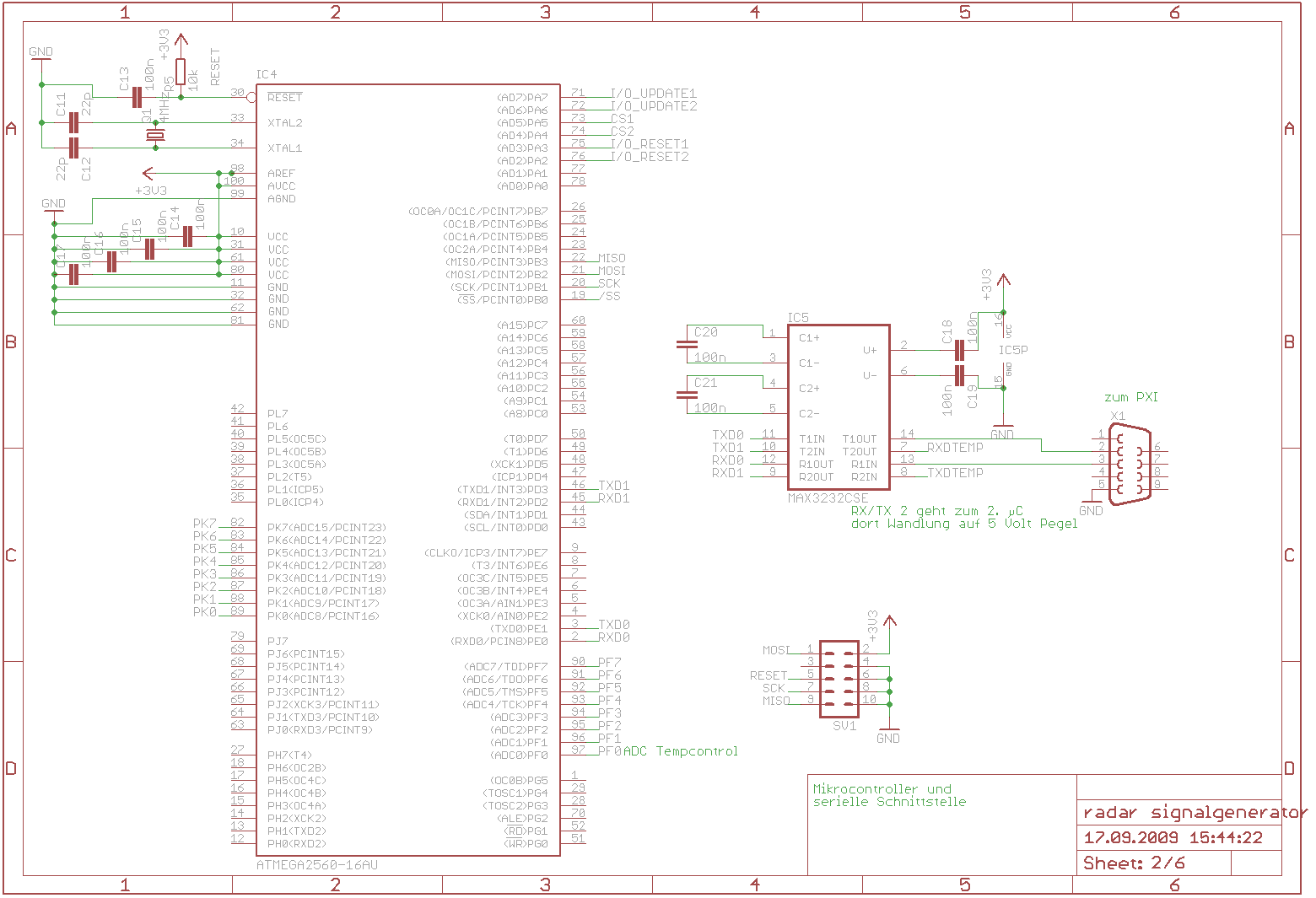

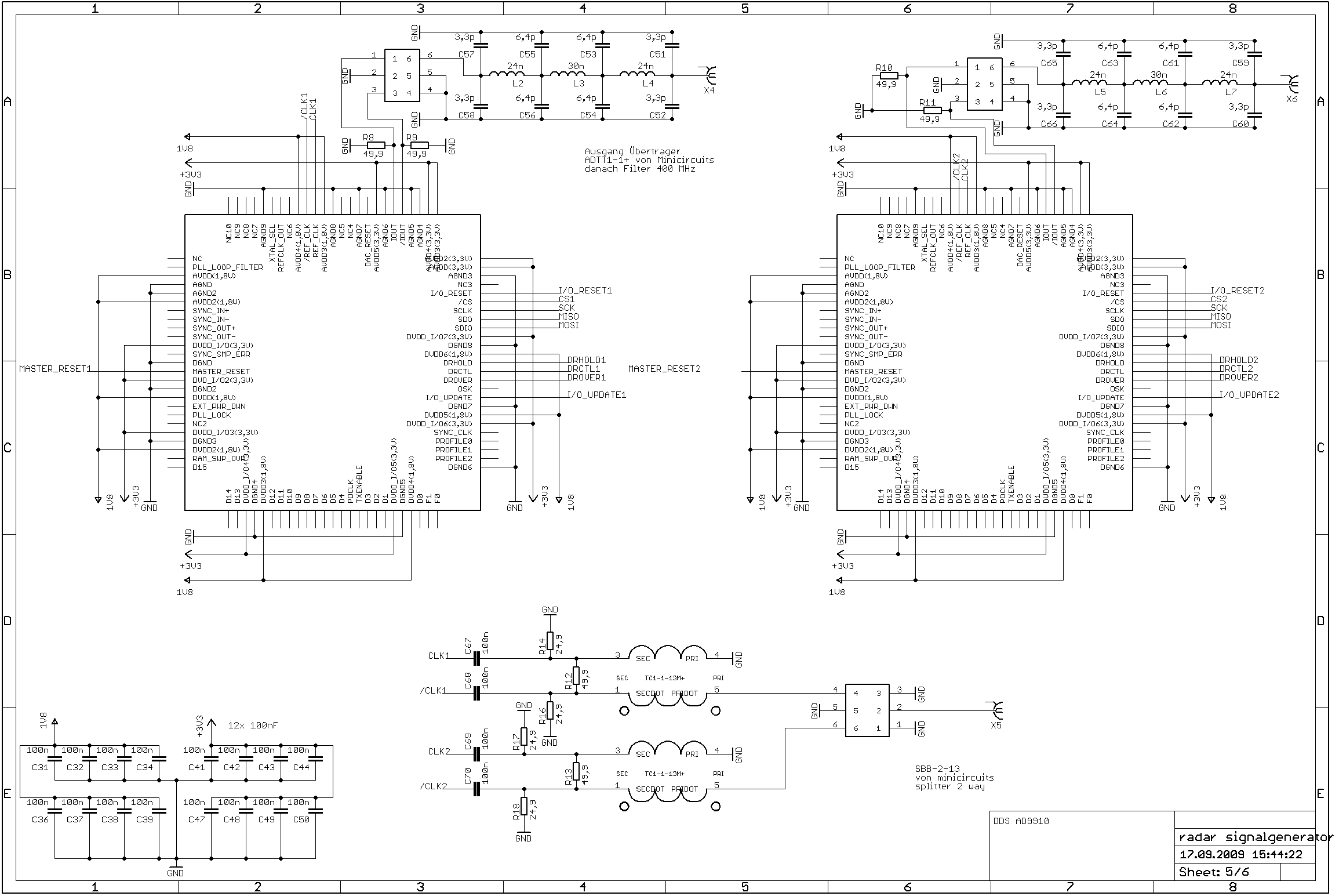

Ich tüftle jetzt schon ne Weile und bekomm es nicht gebacken den DDS-IC
zu programmieren. Der Ausgang bleibt stumm. Im Anhang mal ein Auszug des
Quelltextes. Ich benutze einen ATmega2560 und den gcc.
Hat einer einen Tip? Vielen Dank schonnmal im Voraus!
