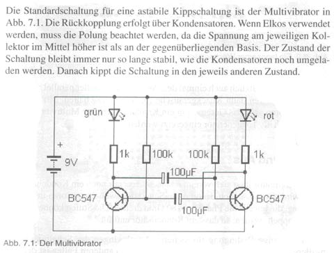

Was macht diese Schaltung
Gast #1417480
könnt ihr mir helfen diese Schaltung zu verstehen?
Ich würde so vorgehen: Am Anfang sind beide Transistoren gesperrt, dass
heißt die Kollektor-Emitterspannungen betragen 0V. Somit betrachte ich
zuerst nur die "100K-Zweige". Die beiden Zweigen führen jeweils in die
Basis der Transistoren und schalten den Transistor durch...
Ist meine Erklärung bisdahin richtig?
Warum bewirken die Kondensatoren das die Schaltung "kippt"...die LEDs
also blinken?
Würde mich freuen wenn mir jemand hilft, danke.
