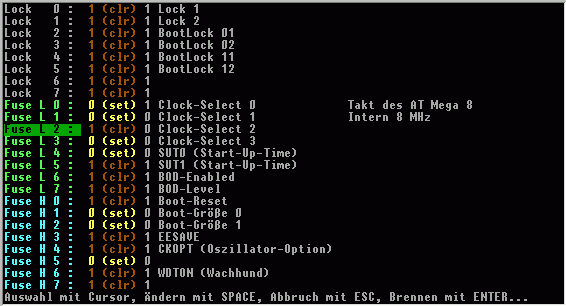

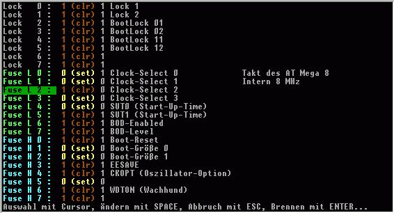

Ich glaube, auf dem Bild fehlen noch ein paar interessante Zeilen...
Ausserdem könntest Du dazu schreiben, für welchen Prozessor Du diese
Info brauchst. Vielleicht hilft Dir dann auch jemand!
Also nochmal, denn das Bild im letzten Posting zeigt ja nicht deine
spezielle Situation...
4MHz Oszillator... (Also das Ding, was da alleine schwingt und neben
GND und +5V nur einen Anschluss zum Controller hat...)

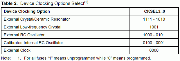

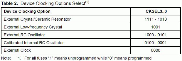

Dies ist ein externer Takt (dem AVR ist recht egal wie der erzeugt
wird) und wird eingestellt, indem alle 4 CKSEL-Fuses auf 0 gesetzt,
also programmiert werden. Zumindest ersehe ich das so aus Seite 24 des
Datenblattes. (siehe Anhang)
