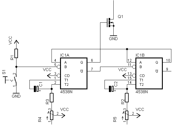

Ich benötige eine einfache Schaltung, die folgendes tut:
Am Eingang liegt eine (Klingel-)Taste, am Ausgang Transistor / FET
(steuert einen Zweiklanggong an).
Wird die Taste kurz gedrückt, so schaltet der Ausgang für eine bestimmte
Zeit (veränderbar; ca 1/4 bis 2 Sekunden) durch und geht wieder in
Ruhezustand.
Auch bei längerem Tastendruck (> die eingestellte Zeit), soll der
Ausgang nur die kurze Zeit (s.o.) durchgeschaltet werden.
Wird die Taste schnell hintereinander gedrückt und wieder losgelassen,
so darf nur der erste Tastendruck den Ausgang schalten. Weitere
Tastendrücke sollen für eine bestimmt Zeit (1 bis 10 Sekunden) ignoriert
werden.
Das kann man doch sicherlich irgendwie mit einem 555/556 machen, nur
wie?
