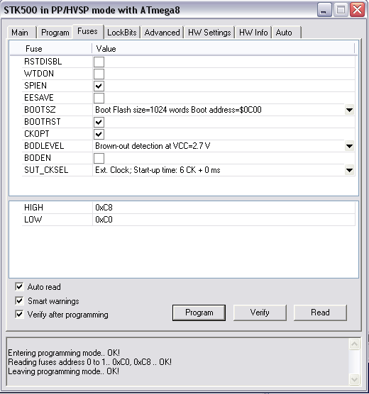

habe heute mein neues STK 500 bekommen und wollte gleich mal meine
verfuseten ATm8's wieder reanimieren, nur ist das ganze dann daran
gescheitert, dass die Beschreibung im Datenblatt mit den
Hardwareeinstellungen aufhört. Nun ist meine Frage was ich denn nun am
PC im AVR - Studio machen muss?
Vielen Dank schon mal für eure Antworten
Mfg Pat
ich hab 2 10 Polige leitungen zwischen Prog CTRL -> PORTD und die andere
PROG DATA -> PORTB
außerdem noch eine von den 2-adrigen zwischen BSEL2 (rechts) -> PC2
Mfg Pat
