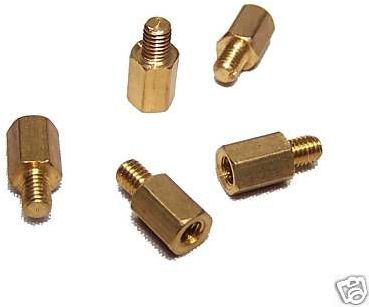

Möchte meine Platine etwas höher setzen und dafür diese Abstandhalter
verwenden wie bei den PC Mobos (siehe Anhang). Weiß zufälligerweise
einer wie groß die Bohrung auf meiner Platine sein muss, damit die
Schrauben durchgehen (auch die wie bei Mobos) aber klein genug damit der
Abstandhalter nicht durchrutscht?
TIA

Diese Abstandsbolzen gibt es in unterschiedlichen Ausführungen.
Am einfachsten zu handhaben sind welche mit beidseitigem M3-Gewinde,
aber üblich sind welche mit UNC 6-32-Gewinde (das ist vom Durchmesser
irgendwo bei 3.5 mm angesiedelt, aber steiler als metrisches Gewinde).
Dafür Muttern und Gewindeschneider zu bekommen ist nicht ganz einfach.

Ich lasse meine Platine fertigen. Möchte sie dann auf einer
Kunststoffplatte festschrauben (also auch Gewinde in Kunststoffplatte
schneiden), allerdings mit etwas Abstand (Bauteile auf Unterseite).
Diese Abstandhalter für Mobos eignen sich dazu perfekt. Hab noch von

Mir ging es im ersten Post eigentlich um die Löcher in der Platine. Wird
dann wohl 3.2 mm sein wenns M3 ist, größer geht bei mir im Eagle sowieso
nicht.

Richtig, für M3 nimmt man 3,2mm, dann hat man noch etwas Toleranz.
Übrigens lassen sich in Eagle durchaus größere Löcher erzeugen, man kann
nicht nur die vorgegebenen Werte aus der Liste auswählen, sondern auch
einen Wert dort frei eingeben.

Du bekommst aber solche Distanzbolzen mit M3 ab 5mm
Höhe in jedem Eisenwarenhandel oder bei Conrad

Motherboard-Befestigungslöcher sind etwa 3,9mm im Durchmesser.
Wenn du M3er Bolzen nimmst, haben diese 5,5mm Seitenabstand und über die
Ecken gemessen 6,3mm.
Eine M3er Schraube hat einen Kopfdurchmesser von 5,4mm.
Es rutscht also nichts hindurch, selbst wenn du 4mm bohrst.
