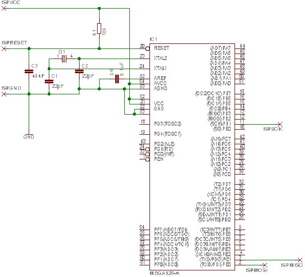

Also ich bau gerade ein Akkuladegerät, und hab jetz den mega128 in die
Platine gelötet, und nen ISP anschluss dazugepackt. Als Programmer
verwende ich das STK500. Nur leider funktioniert die Verbindung zum
Mega 128 nicht. mit dem STK hat der sich wunderbar porgrammieren
lassen.
Bitte um Hilfe!
von Sebastian (Gast)
Dein Mosi Pin ist nicht richtig verbunden.
seb
von Joern Gerhard (Gast)
Guck nochmal genau ins Datenblatt! Beim mega128 steht vorne wohl was
falsches im Datenblatt. Die ISP-Pins sind bei diesem AVR nicht auf
MISO, MOSI, ... sondern auf RX, TX. Das steht hinten im Datenblatt
unter ISP-Programmierung ganz genau!
Standardfehler beim mega128.
Der 2. Standardfehler ist das mega103 Kompatibilitätsflag, das
standardmässig gesetzt ist und damit deine 128 zum 103 macht, also mal
kurz mit stk500 rücksetzen!
cu joern
von Buchmann (Gast)
hab miso und mosi nicht richtig gehabt.. jetz gehts. danke

von Fred Ehrke (Gast)
Re: ATMega128 mit ISP funktioniert nicht  Beitrag melden
Autor: Buchmann - michael-buchmannweb.de
Datum: 24.07.2004 09:23
Habe den selben Fehler gemacht.Konnte nach der Änderung aber trotzdem
nicht Programmieren.Bitte schau Dir mal den Schaltplan an.
Vieleicht ist dort ein Fehler den wir einfach nicht sehen.
Ich wäre sehr Dankbar für einen Tip.Oder vieleicht zeigst Du mir Deinen
Schaltplan.
Gruß Fred.
von Buchmann (Gast)
hier der Schaltplan zu meinem mega128  -  so funktionnierts.
Vorsicht: Schutzbeschaltung fehlt noch, bei meinem 1. hab ich den
controller geschossen, war danach komplett unbrauchbar.
Vielen Dank Michael,
Aber was meinst Du mit " Vorsicht: Schutzbeschaltung fehlt noch ".
für die Programiereingänge oder ... ???
Gruß Fred.
von Buchmann (Gast)
ja... und fuer die Versorgung wuerd ich auch noch was machen.
