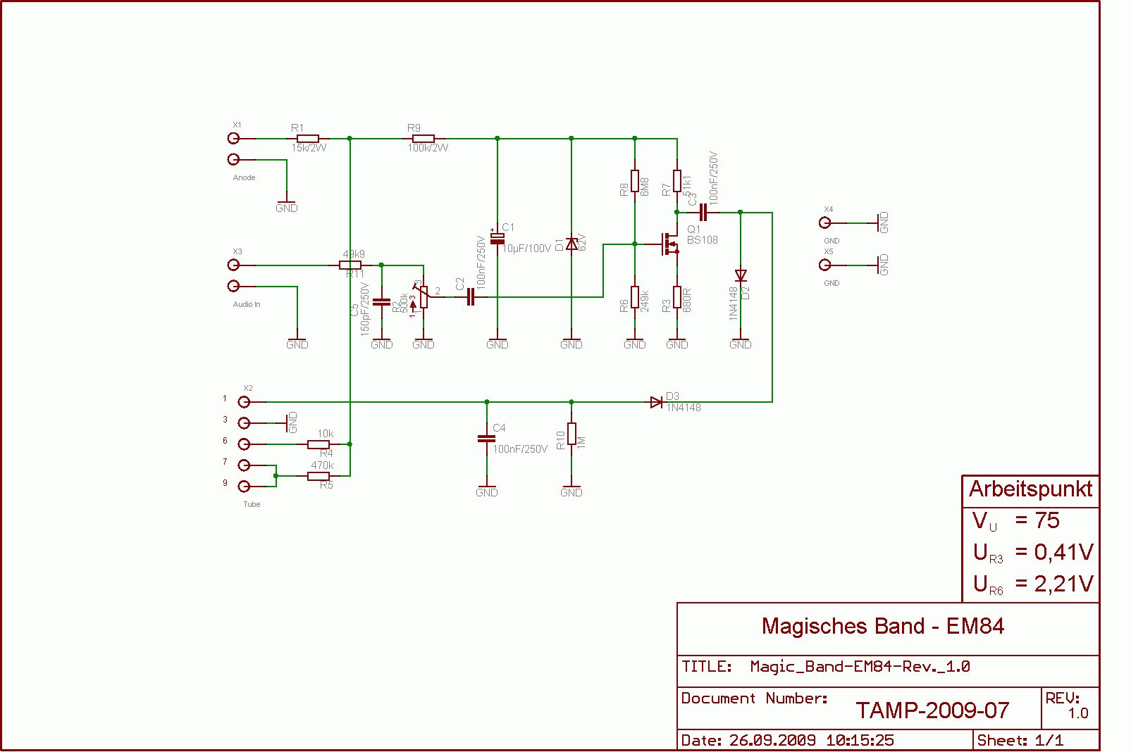

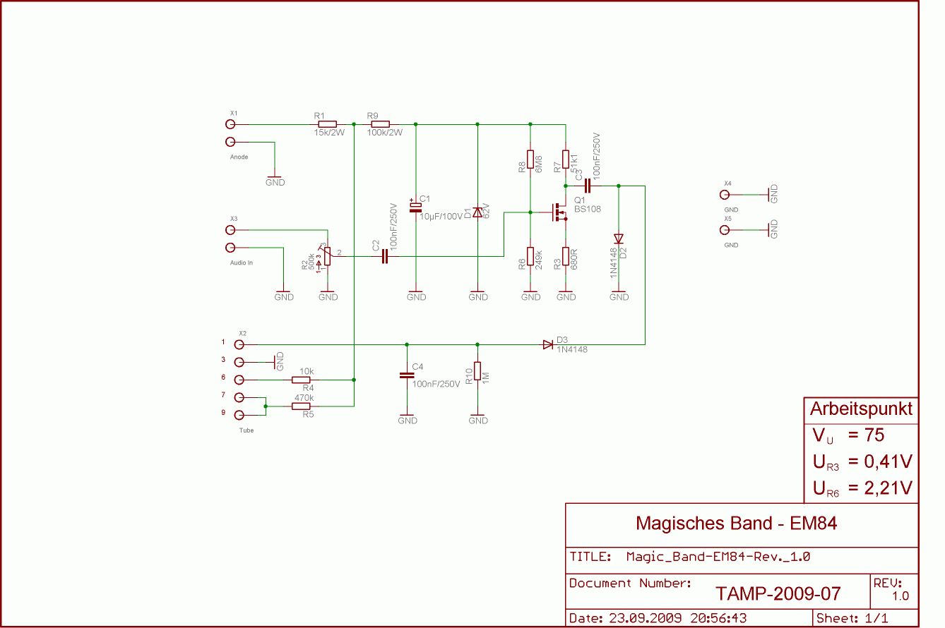

ich baue gerade an einer Ansteuerung für ein magisches Band (EM84),
dafür habe ich eine FET-Verstärkerstufe (BS108), die die Verstärkung
übernimmt. Da für die Anzeige nur das NF-Band von interresse ist (ca.
20HZ bis 20 kHZ) würde ich gern wissen, wie man die Schaltung verändern
muss. damit die Verstärkung beginnt ab 20 kHz zu sinken.
Also ich hätte gedacht den Widerstand R6 mit einem Kondensator
überbrücken, um das Gate für steigende Frequnzen gegen Masse zu ziehen.
Aber das wird durch den Widerstand R3, der eine Gegenkopplung bildet
wiederrum eher verhindert werden.
Achja bei der verwendeten Schaltung handelt es sich um eine leicht
umgerechnete Schaltung von
http://www.loetstelle.net/projekte/emuniversal/emuniversal.php
Also vielen Dank für die Hilfe!!
beste Grüße
Andreas K.

Gast #1426422
Hallo Andreas,
>Da für die Anzeige nur das NF-Band von interresse ist (ca. 20HZ bis 20
>kHZ) würde ich gern wissen, wie man die Schaltung verändern muss. damit
Ich würde vor R2, also direkt am Eingang "X3"ein Tiefpassfilter
anordnen, bestehend aus beispielsweise 10k und 1nF.
Kai Klaas
#1426478
Also bei solchen Verstärker-Sachen begrenzt man die Bandbreite, soviel
ich weiss, indem man ein gewünschtes Filter am Eingang des Verstärkers
platziert. In deinem Fall halt ein Tiefpass mit fg = 20kHz oder sowas in
die Richtung. Nicht?
Gast #1426654
Also jetzt sieht das Ganze so aus. Am Eingang 49,9K Widerstand und einen
Kondensator mit 150pF.
fg=21kHz
Da ich am Eingang hänge muss ich die Sache rel. hochohmig gestallten (s.
R11) weil ich mit der Kapazität von 150pF im Prinzip an der
Vorstufenröhre hänge, aber ich habe Line-Pegel.
Da der ganze Signalweg auf 10k ausgelegt ist dürfte es zu keinen
Problemen kommen.
mfg Andreas
