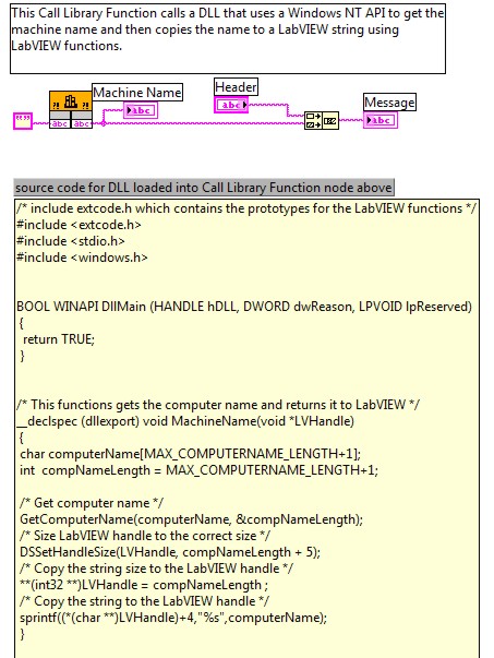

Gast #1427708
Hallo
das entsprechende Beispiel findest Du unter
C:\Program Files\National Instruments\LabVIEW
8.6\examples\dll\hostname\hostname.vi
Im Bild findest Du, wie man eine DLL in C schreibt und wie man diese in
LabVIEW einbindet.
