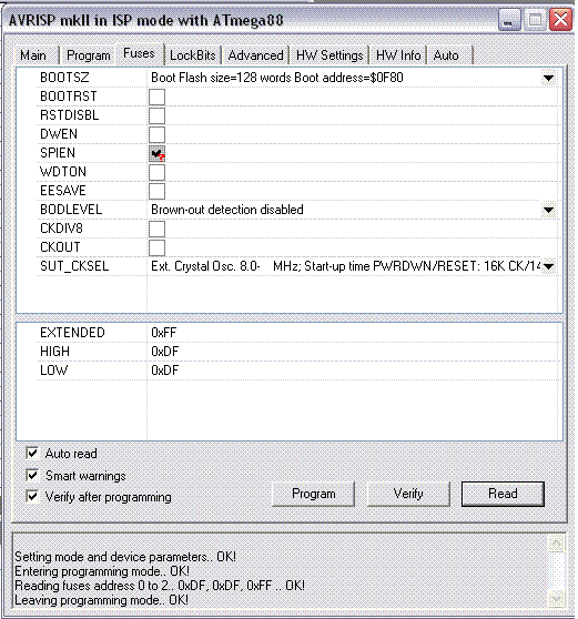

Na ja ich habe Vorgestern noch einwandfrei damit gearbeitet und von dem
einen auf den anderen Tag geht auf einmal nichts mehr.
Mit dem AVR-Studio bin ich noch in der Lage alles auszulesen. Auch das
Programmieren läuft ohne Probleme. Wenn ich nen einfaches LED-Blink bei
Taster drücken programmiere, dann macht er jedoch nichts! Als ich nen
anspruchsvolleres Projekt geladen habe wie zum Beispiel Kommunikation
über RS232 dann fängt er manchmal kurz an zu laufen und dann kommt auch
nichts mehr (sehe ich am Terminalprogramm dass da was reinkommt). Wenn
ich nen Oszilloskop anschließe komme da über die T-Leitung auch keine
Signale raus :(.
Und Fuse Bits verstellt haeb ich auch nicht
LG
