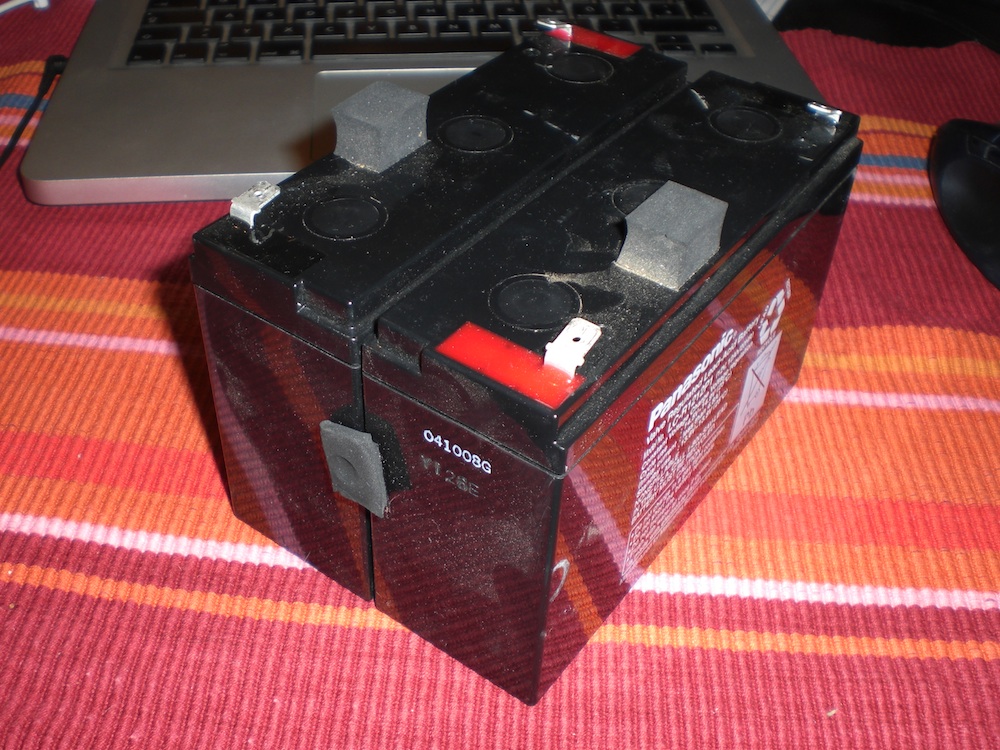

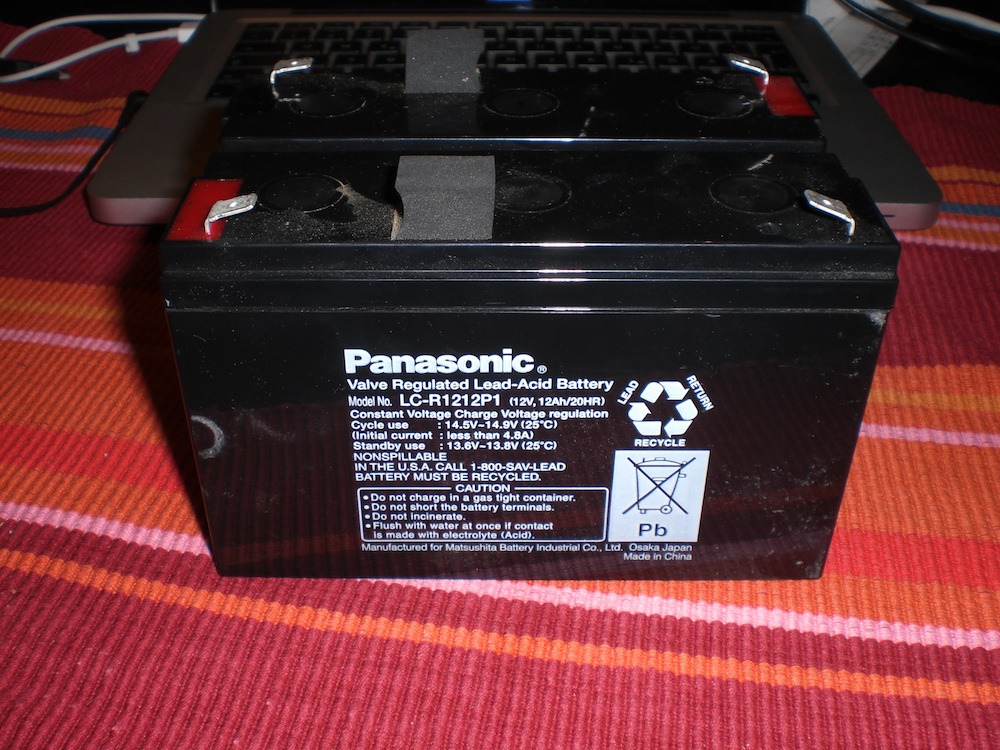

Hallo Andreas,
das sind zwei Akkus.
Damit die aufgedruckten Werte stimmen müssen die beiden Akkus noch in
Reihe geschaltet werden !
Der Wert 12Ah hat nichts damit zu tun, ob es ein Akku oder zwei Akkus
sind.
Aber man sieht ganz deutlich, dass es sich um 2 mal 3 Zellen handelt.
Und ein Bleiakku hat nun mal pro Zele eine Spannung von 2 Volt.
MfG
Ulli
#1427036
Wenn da draufsteht, daß man die Anschlüsse nicht kurzschließen darf,
heißt das nicht man darf auch nicht messen.
Alles deutet darauf hin, daß es sich um zwei 6V Akkus handelt, die mit
einer Brücke erst verbunden werden müssen um die die aufgedruckten Werte
zu erreichen.
guude
ts
