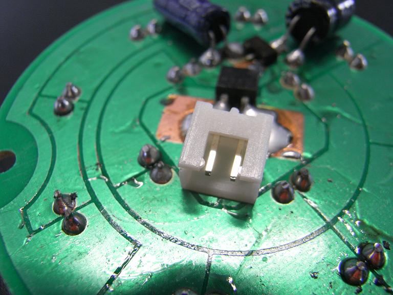

Hallo die Herren,
hat jemand eine Idee, wer diesen Stecker liefert bzw. wie er heisst?
Es geht hierbei sowohl um den Stecker (also das abgebildete Teil) als
auch um die Kupplung hierzu. RM könnte sowohl 2,0 als auch 2,54 sein.
Danke schonmal,
Pavel

Danke für die Tips!!!
Also JST XH ist es leider nicht.
Farnell spuckte leider auch keine brauchbaren Ergebnisse nach füttern
mit Tyco oder Molex aus. Leider bin ich der Auswahl der Kategorien
(Filter) auch nicht so ganz firm : ( Also entweder 2000 Ergebnisse oder
gar keins.
Weitere Hinweise sind: RM ist 2.54. Ist ein abgewinkelter SMD-Stecker...
Danke bisher,
Pavel

Habe mich nach endloser Suche dazu entschlossen, das Dingen durch eine
SMD-Stiftleiste zu ersetzen (Ist ohnehin ein AC-Input) und habe den
Kandidaten mal ausgelötet und siehe da:
Das ist gar kein SMD, sonder ein THT-Verbinder, dem die Füße
abgeschnitten wurden und der dann (das erklärt den Riesenbatzen Zinn)
senkrecht auf die Pads aufgelötet (eher aufgepappt) wurde.
Da hatte der Hersteller wohl noch ne Kiste voll rumstehen und hat die
bei der Gelegenheit verbraten. So was...
