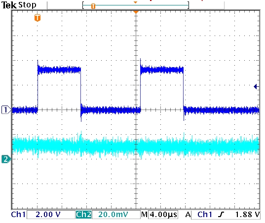

ich versuche mich gerade an einer C Funktion in Keil µVision, die ein
Delay setzen soll. Alles kein Problem bis auf das Ergebnis ...
Als Test schalte ich eine ganzes Ausgangsbyte high, warte die
Delay-Funktion ab und schalte das Ausgangsbyte wieder aus. Dann die
gleiche Delay-Funktion nochmals. Das ganze zwei mal ... man erwartet
zwei Pulse, die von einer äquidistanten "Auszeit" unterbrochen sind,
also zwei On-off-cycle.
Wie der Scope-Plot im Anhang zeigt, ist das in Hardware allerdings nicht
der Fall. Die "Auszeit" ist etwas länger als die Pulse, bei gleichem
Delay ...
Genauer betrachtet kommt die Pulsbreite, bzw. Offzeit-breite mit der
Anzahl der Assembler Befehle im In-line-assembly der Delay Funktion auch
nicht hin. Ich würde eine ca. 4 mal kürzere Delay Zeit erwarten, wie das
was ich auf dem Scope sehe (Clock zu Arbeits-Cycle verhältnis mit
eingerechnet, 4 Clock-Zyklen pro einfacher Operation (NOP)).
- Was kann hier das Problem sein?
- An welchen Compiler-Optionen kann man dazu noch was optimieren?
- Wie kann ich mir den Assembler Code bzw. das Compile Ergebnis in
µVision anzeigen lassen?
VG Johannes

In welchem Speicherbereich liegt IOB, im XDATA? Falls ja, kommt das als
Ursache für die Verzögerung in Frage.
Welche CPU verwendest Du genau? Macht die wirklich einen Befehl in 4
Clock-Zyklen?
IOB = 0x00; Bei Null kann der Clear-Befehl verwendet werden.
IOB = 0xFF; Hier muss erst 0xFF geladen werden, was länger dauert.

kleines Update ...
Die Compiler Optionen zum einstellen des Optimierungsmechanismus habe
ich gefunden ...
Wenn man in Keil µVision die Einstellung "Code Optimization -> 6:Loop
rotation" nimmt sind zumindest das Puls-Pausenverhältnis in obigem
Beispiel gleich. Das heißt mehrmaliger Aufruf der gleichen Funktion
führt auch zu gleichem Delay-Ergebnis.
Ok, eine Frage bleibt aber immer noch ... Ich habe die Funktion
"Delay_10()" jetzt so getrimmt, dass sie genau 10µs in Hardware läuft
(jetzt mit 19 NOP Befehlen). Nur das passt irgendwie nicht mit meinem
Takt von 24 MHz zusammen.
In 10µs sollte der Controller ca. 60 one cycle Operationen durchführen
können und nicht nur 19 ...
Der im Cypress CY7C68013A verwendete Kern ist ein 8051-Befehlssatz
kompatibler Kern, welcher für eine NOP Operation 4 Takt-Zyklen benötigt.
Was kann zu dieser großen Differenz von operation cycles führen?
VG Johannes
Sag mal, der Core-Speed etc. ist alles richtig konfiguriert? Nicht dass
wir da im Nebel rumstochern... Das würde die Differenz evtl. erklären,
wenn der Core falsch konfiguriert ist und langsamer läuft... Oder, was
auch sein kann, dass die Ports nicht so schnell hinterher kommen. Hast
du das geprüft?
Was hat das Assembler Source-File ausgespuckt?
Ralf

> Nach den Einstellungen des Core-Speed, Vorteiler oder so was Ähnlichem
> habe ich auch schon gesucht. Leider ohne Erfolg.
??? Kapitel 15.5.1 im TRM, so als Beispiel? :)
Das steht was von 12MHz als Einstellung nach Reset...
Ralf
