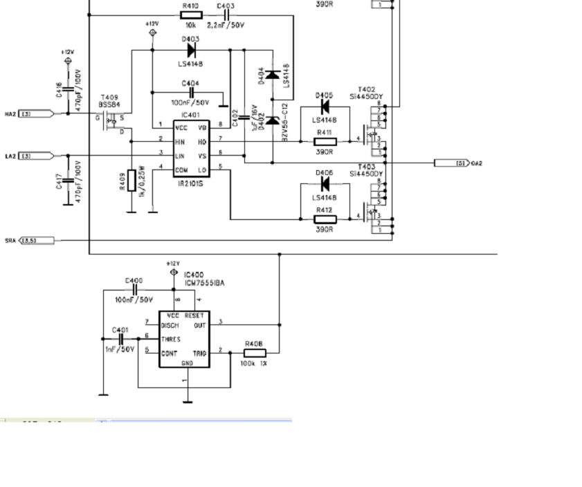

Was macht dieser Timer?
Gast #1428679
er lädt die Ladung für die Hi-side auf...
Kannst auch ohne den Timerbaustein laden, direkt von der Mainside
Mikrochip hat gute Beispiele in den Datenblättern der IRX reihe.
Gast #1428684
oppala, Entschuldigung, hatte die Frage ein wenig verwurstelt..
Das ist ein Timerbaustein, die Kondensatoren und der Widerstand sind für
die Frequenz verantwortlich womit die Hi-Side vom IRX geladen wird.
