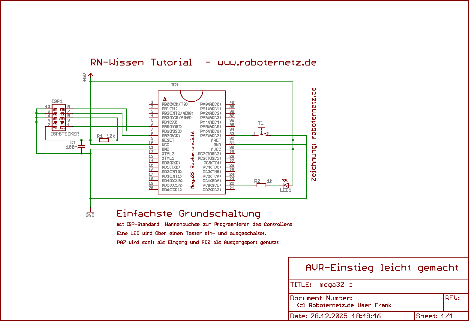

habe folgendes Anfängerproblem.
Zum programmieren nehme ich das STK500 mit einem Mega32.
Beim tasten auf PA7 soll eine LED an PC0 geschaltet werden.
Das Programm funktioniert auf dem STK500 ohne Probleme aber wollte nun
das ganze auch auf einem Steckbrett probieren ohne die ISP
Schnittstelle. Dies schaut dann so aus (nur ohne die ISP Schnittstlle)
http://www.rn-wissen.de/images/3/3c/Avrtutorial_grundschaltung_mittaster.gif
Bei der Schaltung oben flackert die LED unkontrolliert und der Taster
hat überhaupt keinen einfluss. Was mache ich falsch? Hab ich iwas
vergessen?
Danke im Voraus für eure Hilfe.
Gruß Sascha
>http://www.rn-wissen.de/images/3/3c/Avrtutorial_gr...
Dein Link funktioniert nicht.
>vergessen?
Die Taster auf dem STK500 haben Pull-Up-Widerstände. Hat deine Schaltung
die auch? Oder die internen Pull-Ups aktiviert?
MfG Spess

#1428736
> Wie aktiviert man den die Pull-Ups in C?
- Im DDRx-Register das entsprechende Bit richtig setzen, um den Pin auf
Eingang zu schalten
- im PORTx-Register an die gleiche Stelle eine 1 schreiben, damit wird
der Pullup aktiviert
- Einlesen über PINx-Register.
