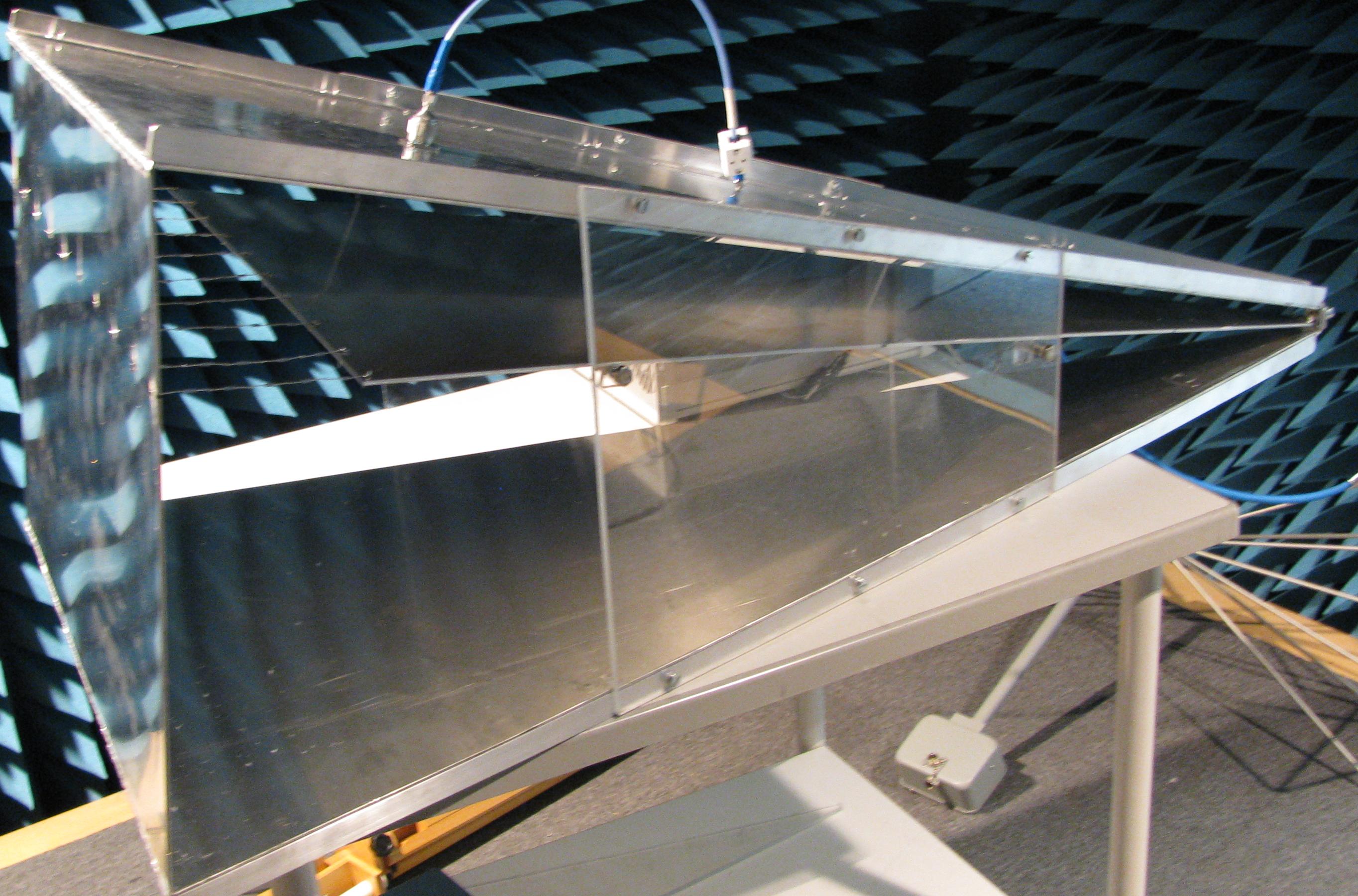

Hat jemand zufällig Pläne oder Skizzen für eine kleine TEM-Zelle zur
Messung vom elektrischen Felder, zwecks Vormessung vor dem EMV-Termin?
Mit "klein" meine ich etwas, was man vielleicht noch auf den Scheibtisch
stellen kann....
Vielen Dank schon einmal.
Gast #1442172

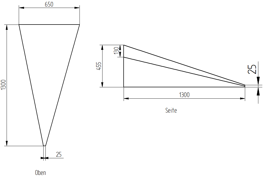

Hier mal eine Skizze mit den Maßen. Gebaut wurde sie für 20kV Pulse,

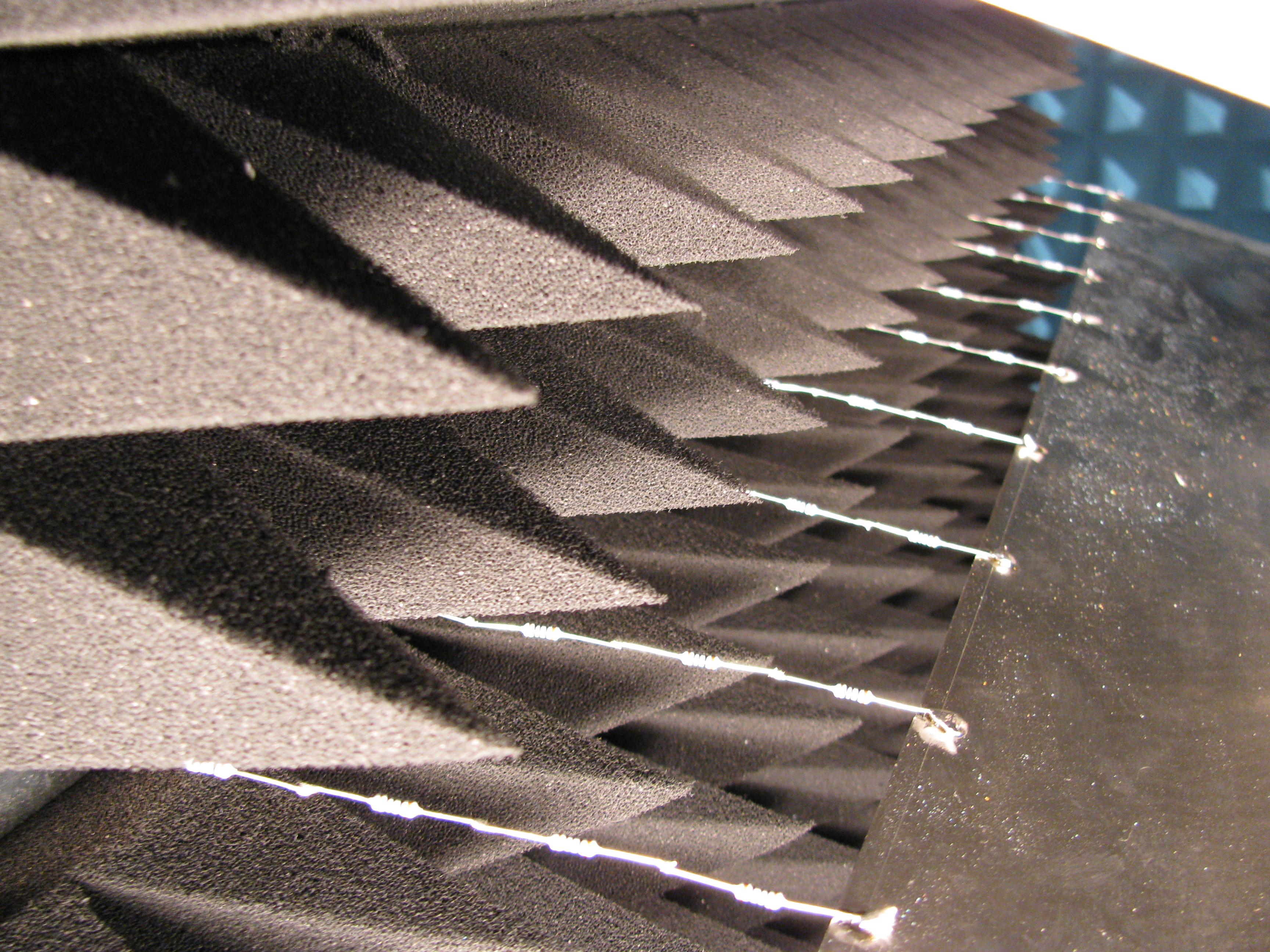

deshalb die großen Abstände. Bei der Konstruktion wird die Zelle mit 50
Ohm Widerständen abgeschlossen und für hohe Frequenzen sollten Absorber
an der Rückwand eingeklebt werden (siehe Bild).
Meßergebnisse (S11,TDR) und eine Simulation könnte ich, wenn gewünscht,
per Mail schicken.

Hast du zufälig die Quelle für die Absorber ? Ich glaube Telemeter
hatte diese einmal im Programm.
