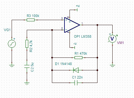

hallo ,
habe in einem gröseren schaltplan die anhängende Schaltungskombination
gesehen.
ich sehe hier einen non-inverting mit gain 100 und ner
tiefpasscharakteristik,
aber die wirklich funktion erschliesst sich mir nicht ganz.
irritierend ist die diode in der gegenkopplung.
auch die simulationen bringen nicht wirklich was zu tage.
wer weiss mehr ?  (integrator vielleicht ?)
gruss klaus
p.s. könnte vielleicht auch was mit logarithmierer zu haben ?

Hallo Klaus,
wenn Du das schon simuliert hast, muesstest Du eigentlich sehen, was
passiert.
Natuerlich muss man ein Grundverstaendnis dafuer haben, wie ein OPA
"denkt".
Das Teil ist ein nicht-invertierender Verstaerker mit V=1 bei ganz
niedrigen Frequenzen (C vom invertierenden Eingang nach Masse).
Wenn die Frequenz steigt (30Hz++), dann verstaerlt der OPA 1+ 470k/4k7 =
101 mal.
Kommt die Einganngsfrequenz in den Kilohetzbereich dann wirkt der
Kondensator parallel zu 470k und die Verstaerkung sinkt wieder gegen 1.
Die Diode "vernichtet" die Verstaerkung fuer positive Ausgangsspannung.
Ab einer Eingangsspannung von etwa 10mV steigt die Ausgangsspannung
nicht mehr.
Das ganze koennte als (invertierender) schlechter Gleichrichter
verwendet werden..... was haengt denn hintendran?
Ein Limiter fuer Signale mit positiver Eingangsspannung kann das auch
sein, aber welchen Sinn macht eine Begrenzung auf 1/2V am Ausgang?
Wenn Du eine EIngangsspannung von 0..+5mV verwendest, kannst Du das auch
als leicht temperaturabhaengigen Logarithmierer verwenden. Die
Ausgangsspannung liegt dann bei ca. 0...120mV.
Aber das zeigt Dir eigentlich eine Simulation auch.
Man kann ueber die Verwendung sicher besseres sagen, wenn man die
Folgeschaltung sieht@
Gruss aus Shanghai
Michael

hallo Michael...
vielen dank für die erklärung...
irgendwie weiss ich schon, wie ein opamp denkt, aber hier dachte ich es
wäre vollkommen falsch, was ich denke.
allerdings bin ich dann durch recherche auf folgenden artikel gestossen:
http://www.ecircuitcenter.com/Circuits/Op_limiter1/op_limiter1.htm
dieses hat mich dann darin bestärkt, an den sinn der schaltung zu zu
glauben,
die ich vorher als logischen kurzschluss betrachtete.
eine sache in deinem text macht mich allerdings nachdenklich:
"Das Teil ist ein nicht-invertierender Verstaerker mit V=1 bei ganz
niedrigen Frequenzen"
warum meinst du, dass V = 1 wäre, da ja das verhältnis zur gegenkopplung
eigentlich immer durch die widerstände bestimmt wird ?
die gesamte schaltung ist ein metalldetektor, der auch zwischen den
metallen unterscheiden kann.
dies wird über die phase ermittelt (wie ich mitlerweile weiss).
insofern macht die 0,6 volt limit funktion doch sinn, da anschliessend
eine Phasendetectorfunktion angewandt wird.

Hallo Klaus,
Genauer ist es die Impedanz vom invertierenden Eingang nach Masse und
die wird bei ganz niedrigen Frequenzen sehr groß, wegen dem Kondensator.
Kai Klaas
