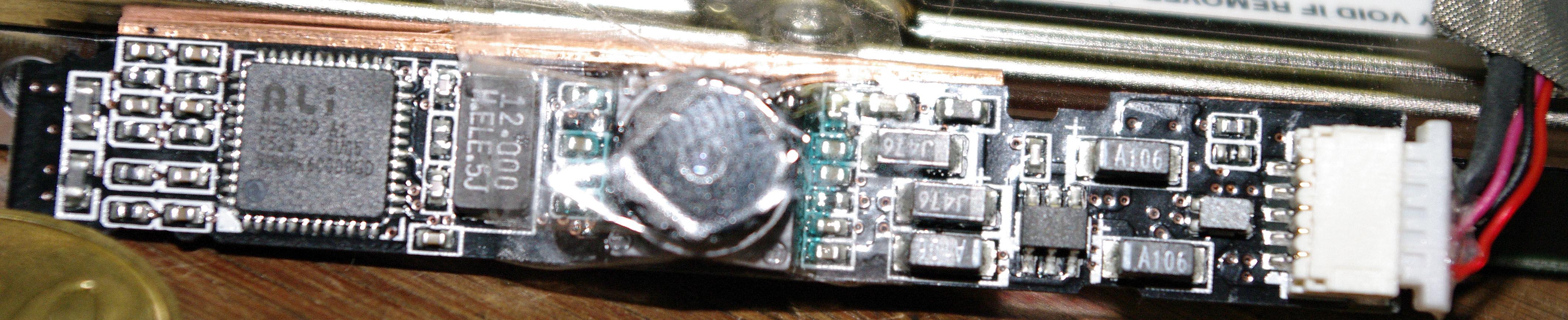

habe kleine platine aus altem notebook ausgebaut
auch passendes kabel dran um es am mainboard anzuschlißen dummerweise
bin ich über die belegung des kabel unsicher und will jetzt nicht die
data+ / - mit ner powerline 5v + / - kurzschlißen und damit die platine
grillen
das kabel selbst giebt keinen dierekten aufschluss über die pole
da
Rot(data)|Rosa(data)|Schwarz(evtl 5v)|Schwarz dick(5v ?)
von oben nach unten
giebt es einen weg es zu erkennen oder muss ich auf gut glück ?
auf der platine steht nichts was mir nützt
könnte sie aber mit macro objektiv abfotografieren
oh ja ich will es per usb an pc anschließen

Durchgangsprüfer auf den - Pol eines Tantals: Masse. Das selbige mit dem
Pluspol (das ist der Weiße Balken)= 5V.
USB_p und n kann man auch vertauchen, da machst du nix elektrisch
kaputt. Allerdings gehts nur in der richtigen Polarität.
edit: Du hast da eine Common-Mode-Choke für USB_P und N. Einfach
durchpfeifen, fertich.

habe pin 1 raus bekommen daq da ein kleines dreieck drauf deutet was ich
bis jetzt immer übersehen habe

Durchgangsprüfer ist zwar in meinem haushalt vorhanden aber ich konnte
nicht verstehen was genau ich damit tuen muss, mein technisches wissen
ist sehr begrenzt und google konnte mir nicht weiter helfen mit den fach
begriffen
bedeutet dies ich kann es einfach blind links ausprobieren,
oder bedeutet es dass ich nachdem ich mit dem durchgangs prüfer die
masse und plus ermittelt habe ich diese freivertauschen kann und die
daten pole frei tauschen kann  aber die daten pole nicht unter strom
setzen darf ?
scheint mir der kleine chip mit kupferspule zu sein neben dem
connector(platinen interface oder wie es auch heißen mag) aber wofür er
gut ist hat sich mir auch nicht erschlossen da es scheinbar nur
webseiten giebt die ihn zwar verkaufen aber ihn nicht erklären

danke habe es hinbekommen war ganz easy XD
die cam kann 1280x1024 15 fps und 800x600 640x480 je 30 fps sehr geil
ist so winzig werde allerhand mist damit machen leider braucht diese
cmos platine noch treiber ^^ aber die hatte ich sofort XD
