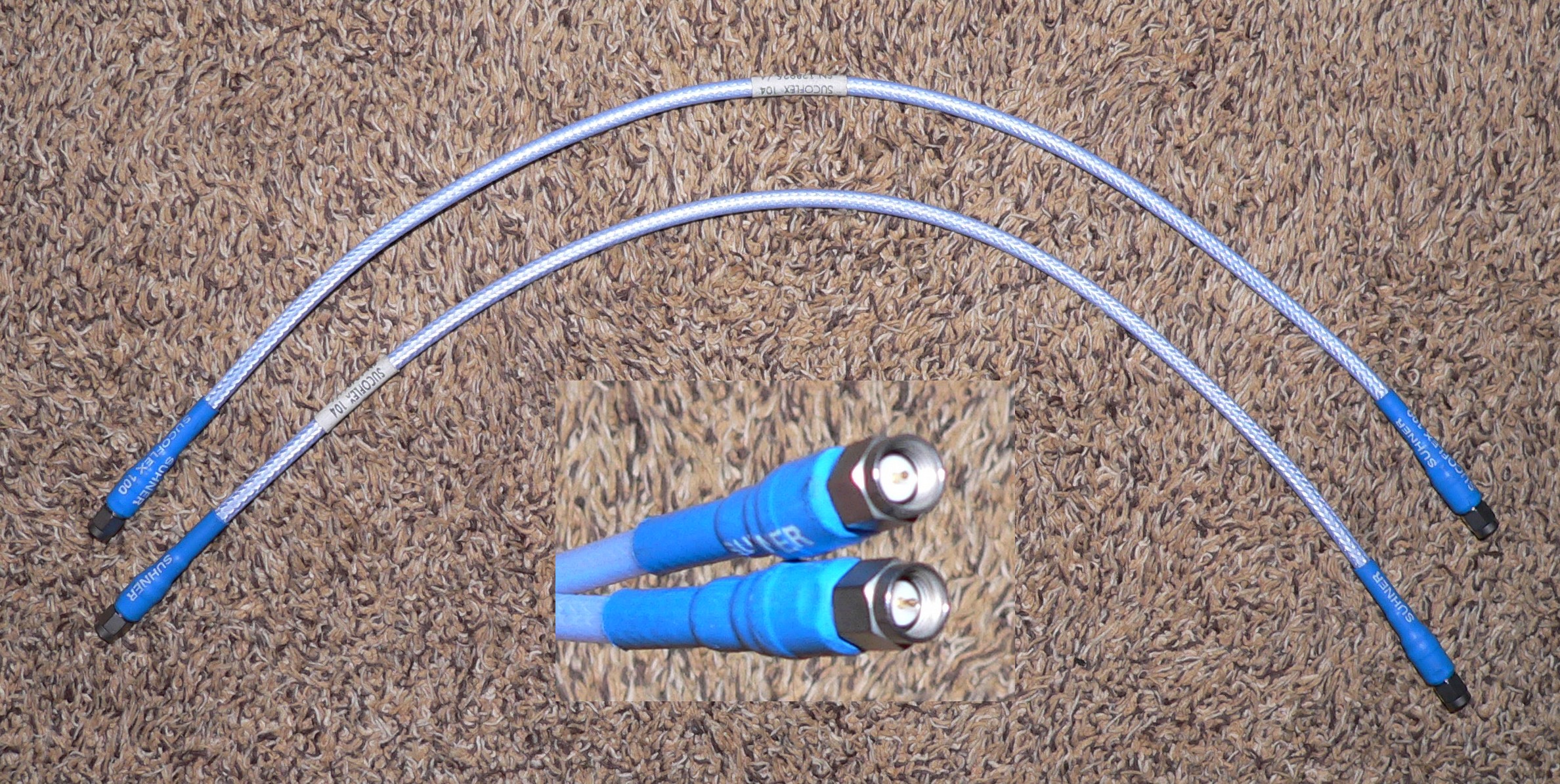

Verkaufe 2 Stück SUHNER Sucoflex 100 Mikrowellenkabel (Kabeltyp: 104),
Länge 50 cm, beidseitig SMA-Stecker, verwendbar bis mind. 18 GHz. Kabel
sind gebraucht aber Top in Ordnung. Preis EUR 20,00 je Stück zzgl.
Versandkosten (EUR 1,45 Brief unversichert oder Hermes EUR 4,00
versichert). Wenn jemand beide möchte trage ich die Hermeskosten.
Bei Interesse bitte kurze PN.

eine kleine Anmerkung, die Kabel sind sehr gut, aber gehen rotzdem nur
bis 18 Ghz, höher ist SMA nicht spezifiziert, und das Teflon
Dieelektrikum im Stecker mcht auch nicht mehr mit.
Hast du S Parameter und Phasengang der Kabel? Dann wäre ich evtl
interessiert
Grüße Sepp

Hallo Sepp,
nein, ein Vektor-Netzwerkanalysator-System bis 18 GHz habe ich leider
gerade nicht verfügbar und im Preissegment von 100.000 Euro lege ich
meine Prioritäten auch auf andere Stellen.
Generell ist das Sucoflex 104 schon bis 26,5 GHz geeignet aber ich gebe
Dir Recht, die SMA-Stecker sind "nur" bis 18 GHz spezifiziert. Das
bedeutet ja aber nicht, dass sie bei 20 oder 24 GHz gleich dicht machen.
In der Mehrzahl der Fälle interessiert bei solchen Kabeln sowieso nur
die Einfügedämpfung und die liegt für das 0,5 m lange Kabel bei 2 GHz
etwa bei -0,3 dB und steigt bei 18 GHz auf -0,8 bis -0,9 dB (mir
bekannte Angaben des Herstellers über typische Werte). Ich vermute solch
ein Kabel hat einen Neupreis von über 200 Euro, da liege ich mit meinem
Gebrauchtpreis sicher nicht ganz verkehrt. Die Kabel waren vormals auch
fest in einer Anlage verbaut, sind also nicht dauernd geschraubt worden.
Als Messkabel an einem HP 8510C - Wo es auf Phasenkonstanz und minimale
Einfügedämpfung ankommt - sind die Sucoflex 100 nicht konzipiert, da
solltest Du 1.) GORE oder HP und 2.) neue Kabel mit Zertifikat nehmen.
Die Sucoflex 100 sind eher so die "Arbeitspferde" (und damit auch ein
Teil Verschleissmaterial), das sich jeder Techniker sowieso von Zeit zu
Zeit bezüglich der tatsächlichen Einfügedämpfung selbst überprüft.

Nicht falsch verstehen, ich weiß das dein angebot gut ist, bei meinen
Anwendungen sind die Phasenverläufe jedoch sehr wichtig. Die Kabel von
Gore kenne ich und hab ich auch in Verwendung, sind schon echt gut,
wobei der Preis natürlich abartig ist:)
Ich hoff du findest noch einen passenden Käufer
