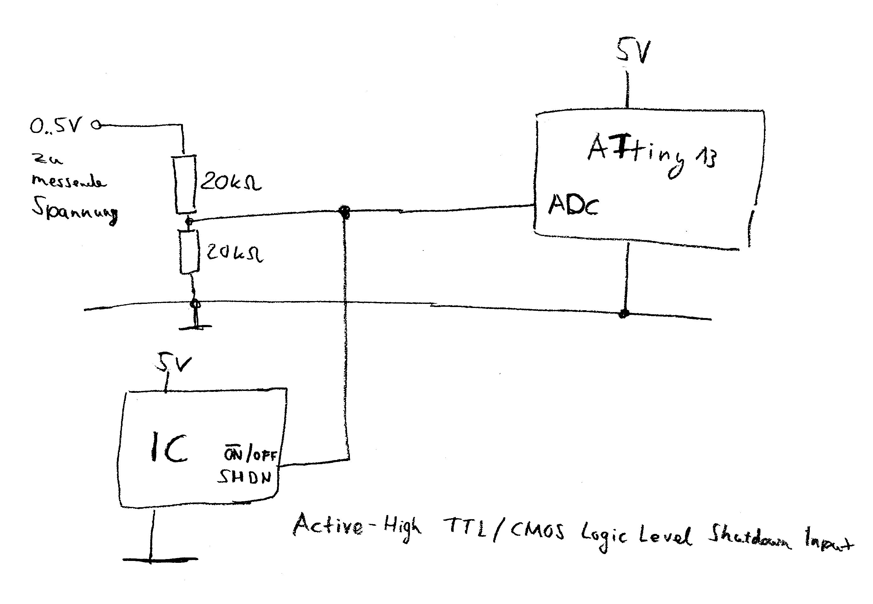

ich bräuchte Euren Ratschlag.
Ich möchte über einen ATtiny13 eine Spannung zwischen 0 und 5V messen.
Gleichzeitig soll über denselben IO für ein anderes IC der Shutdown =
LOW (0V) gesetzt sein.
Bei Bedarf soll Shutdown = High (5V) aktiviert werden, dann muss aber
keine Spannung gemessen werden.
Das Shutdown Flag des ICs hat laut Datenblatt einen Active High TTL/CMOS
Logic Level Input.
Durch den Spannungsteiler liegen am IC bei eingeschaltetem ADC eine
Spannung zwischen 0 und 2,5V an. Erkennt das IC bei 2,5V noch Shutdown =
Low? Wo ist da üblicherweise die Schwelle?
Theoretische Frage. Praktisch wird man es wohl ausprobieren müssen.
Habt Ihr noch einen besseren Schaltungsvorschlag. Kann das so
funktionieren?

Das scheint nicht zu gehen. Das IC erkennt bei 2,5V bereits High Pegel.
Man benötigt einen richtigen Low Pegel (=0V) am IC.
Außerdem möchte ich mit Low Pegel am ATtiny13 einen High Pegel am IC
erzeugen, damit keine Spannung am Spannungsteiler anliegt.
Vermute die Schaltung ist doch etwas aufwändiger.
Harald
Ja, das hat TTL so an sich.
Für TTL ist >2,4V high und <0.8V low, dazwischen ist der verbotene
Bereich.
Meistens haben ICs noch nen internen Pullup, der dann Deine
Analogmessung verfälscht.
Du mußt also schon getrennte Pins nehmen, der Attiny13 hat doch 6
IO-Pins.
Peter
