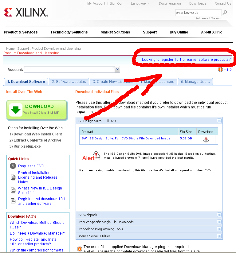

@Boris: Leider finde ich das Design Suit nicht auf anhieb. bzw weiss ich
nicht genau, ob ich alles neuladen muss oder nur impact. Die suche
selbst bei google brachte nicht wirklich die offizielle Xilinx Page,
vielmehr torrents etc. Auf der Xilinx Page ist es so extremst wüst, dass
ich absolut nicht klar komme und mich nicht zurecht finde. Wenn du
vielleicht ein Link hättest, wäre es super. Ich finde da nur Tutorials.

Gast #1438673
- du gehst auf xilinx.com
- dann oben rechts auf Sign in
- dann oben rechts auf Downloads
- dann auf "Looking to register 10.1 or earlier software prdukts" (siehe
Anhang)
wenn du nur mit dem Spartan 2 arbeitest würde ich dir aber zur ISE
Classics raten -> http://www.xilinx.com/tools/classics.htm
