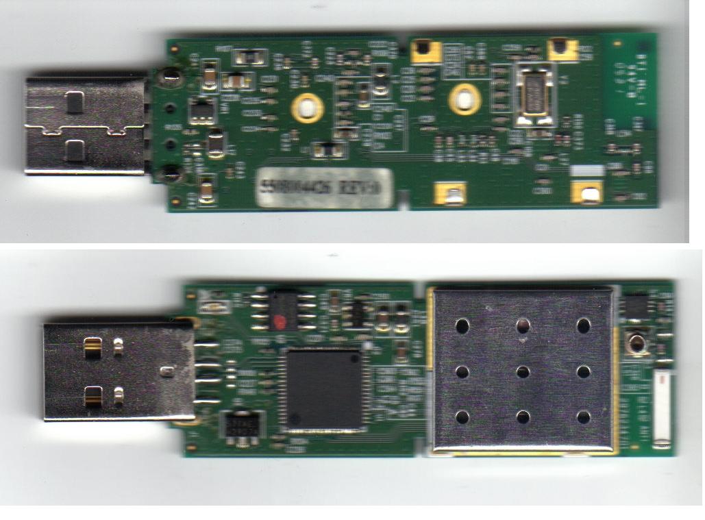

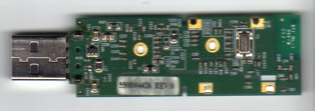

externe antenne an wpn111
Anzapfen musst du mit sicherheit unter dem HF-Schutzblech (das glänzende
Blechlein mit den Löchern dirn).
Ist meistens verlötet ... einmal auflöten oder Dremel nehmen und
"aufflexen"
Das das ganze nicht so legal ist ist dir bewusst ?
PS: Bessere Bilder helfen wirklich da kann man garnix erkennen.

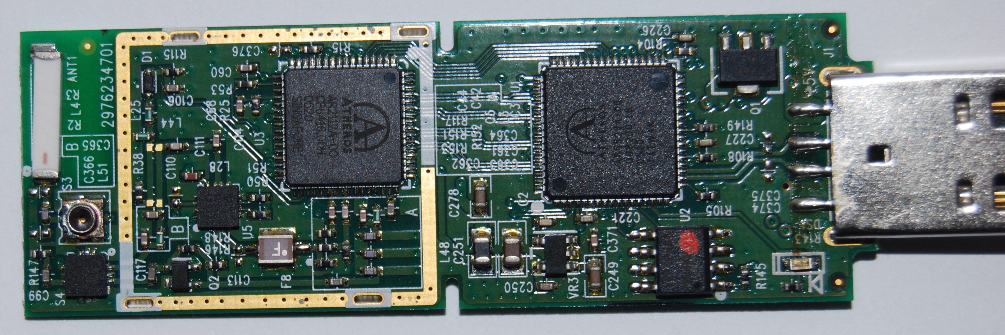

Hmm, S3 könnte bereits eine Antennenbuchse sein. Ansonsten ist das weiße
längliche, wie schon die Beschriftung aussagt, die Antenne. Vom S3 aus
geht nach links eine Leiterbahn, die über eine Drossel (L4) an die
Antenne geht.
Wenn S3 nicht bereits eine Antennenbuchse ist, könntest Du die
Miniantenne auslöten und an deren unteren Anschluss eine Buchse oder ein
Antennenkabel dranhängen.
"Nicht ganz legal", stimmt nicht so ganz. Legal wäre es nur nicht mehr,
wenn die neue Antenne einen zu großen Gewinn hätte und somit die
Strahlung den gesetztlichen Grenzwert überschreitet. Dem kann man aber
immer noch durch Herabsetzen der Sendeleistung begegnen.
