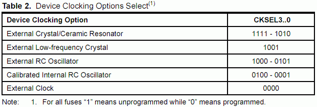

Moin,
ich habe momentan ein kleines Problem mit dem ATmega8.
Leider weiß ich nicht genau wie ich die Clockk auswählen soll, ich
benutze einen Quarz Crystal (SMU3-30-30/50). weiß aber nicht wie ich
die Fuses programmieren soll, da ich ehrlich gesagt angst habe, dass
mich der Mikrocontroller nicht mehr über ISP  reinlässt.
Kann mir jemand helfen??
Fang hiermit an, beachte besonders die untere Zeile!
Die weiteren Fragen beantworten dir die anderen Absätze und Tabellen
ganz in der Nähe...
...HanneS...
