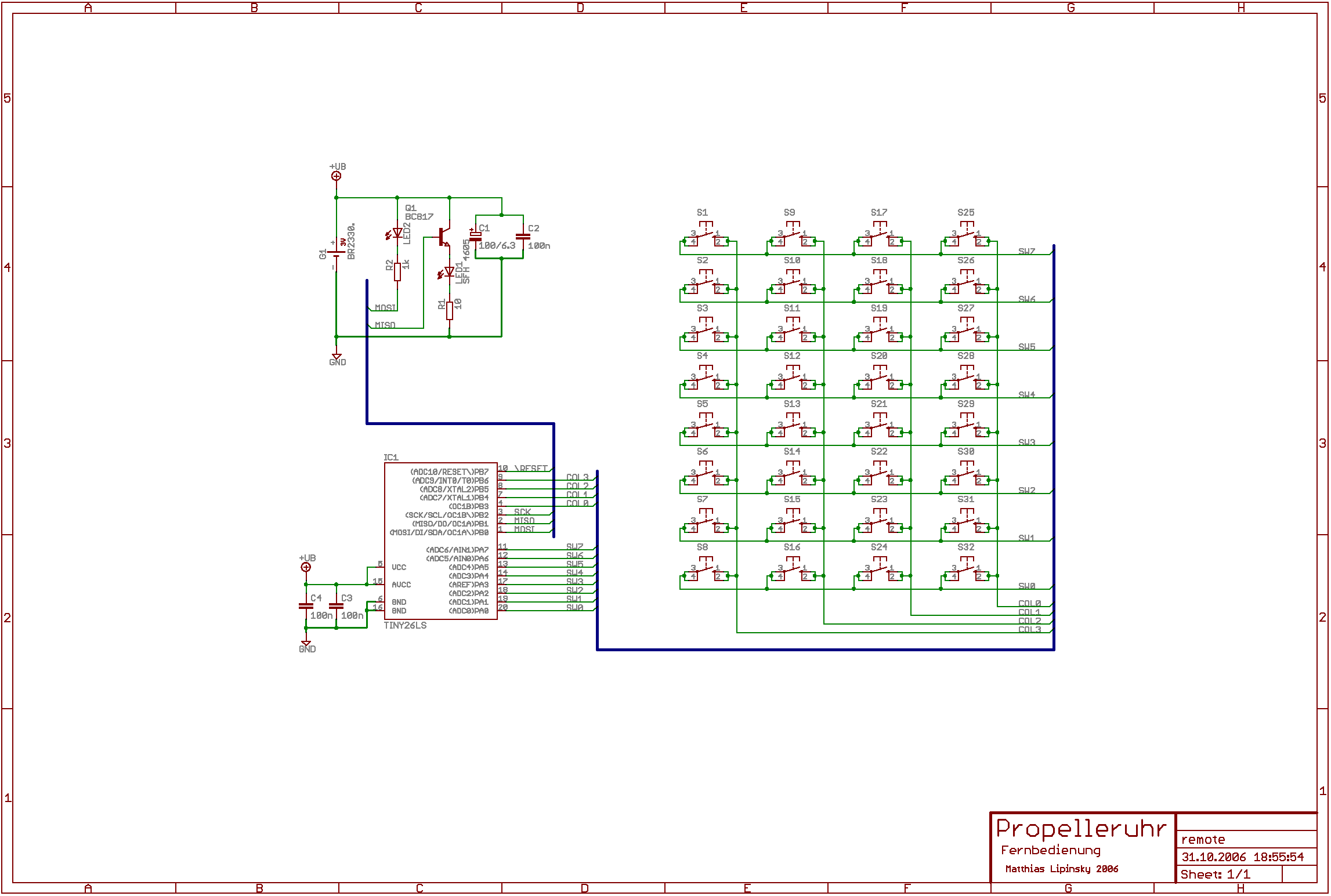

Hallo ich habe eine Frage zu folgendem Schaltplan den ich hier im Forum
gefunden habe und bin gerade dabei ein Layout zu erstellen.
Und zwar sind Reset(PB7), SCK(PB2),MISD(PB1), MDSI(PB0) über einen Bus
mit der oberen Schaltung verbunden. Wo MDSI und MISD hinverlaufen ist
klar aber was ist mit Reset und SCK das taucht oben nicht auf wie muss
ich das dann in meinem Layout machen??
Würde mich über Hilfe sehr freuen.
Danke
Der Zeichner hat sich erspart, am Endes des Bus zum Programmierstecker
<ISP> hinzuschreiben.
Das Leitungsbündel führt also zum üblichen ISP-Stecker und unterwegs
werden die beiden Leitungen MOSI und MISO abgezweigt.
