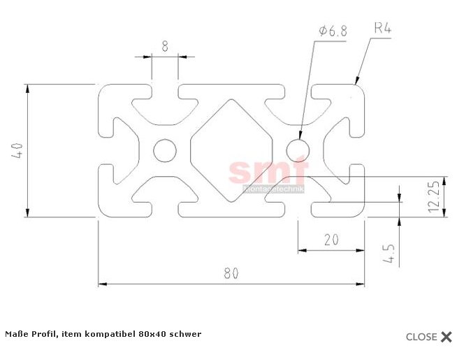

Nutensteine für Profil 8 80x40
@ matthias.buerkle
Wie sollten M8 bitte reinpassen wenn die Nut nur 8mm breit ist? Die
haben normalerweise einen kleinen Steg damit sie seitlich nicht
verrutschen können und da bleibt dann kein platz mehr für ein M8 Gewinde
Die Nutsteine sind ja deutlich länger wie der Gewindedurchmesser. An der
Stelle, an der das Gewinde sitzt ist dieser Steg nicht mehr vorhanden,
aber da der Stein noch länger ist, hat man neben dem Gewinde noch genug
von dem Steg stehen, damit der Stein nicht verrutscht.
Gruss
Matthias
Moin,
das Profil sieht aus, als wenn es von Item wäre.
Bei meinem ehemaligen Brötchengeber gab es Nutensteine
dafür in M4, M5, M6 und M8.
Das Profil für Nutensteine gab es aber auch als Endlos-
Material, dann aber ohne Kugel.
Viel Spass
Stefan
