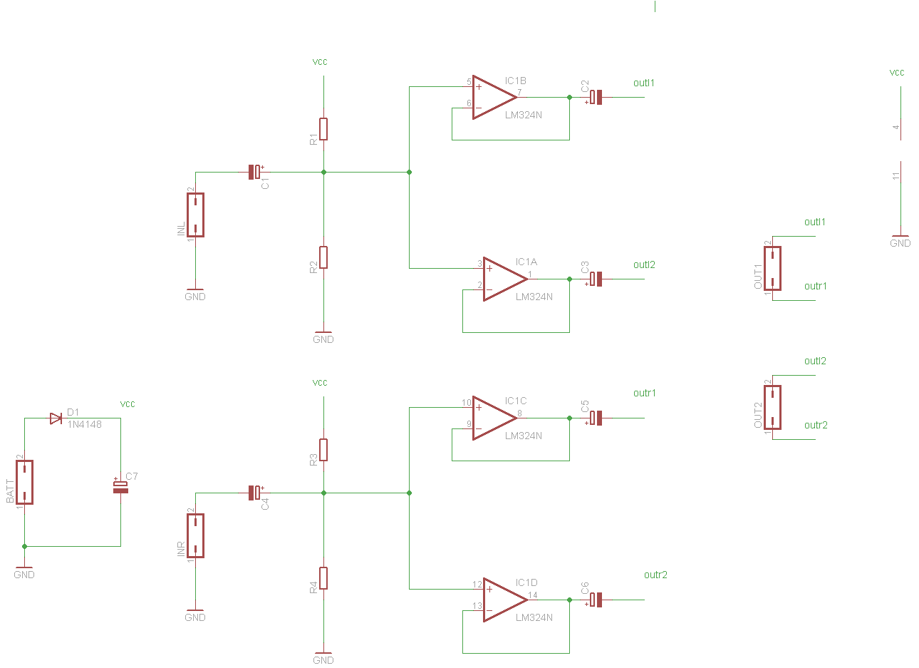

Hallo!
Ich habe vor, mir einen Audioverteiler zu bauen. Das Audiosignal aus dem
Laptop soll einfach an zwei verschiedene Verstärker weitergegeben
werden. Daher ist eine einfache passive Verteilung nicht so gut möglich,
da der eine dann den anderen beeinflusst, wenn man die Lautstärke ändert
etc. Außerdem will ich mal wieder was bauen.
Im Internet habe ich echt keine Schaltung für solch einen Verteiler
gefunden, also hab ichs selbst versucht. Das im Anhang ist dabei
rausgekommen. Im Simulator hat sie genau gemacht, was ich mir dachte.
Naja... folgendes: Wenn ich einen mp3-player / walkman anschließe,
rauschen die Verstärker ein wenig. Sobald ich jedoch das PC-Signal
einspeise, ist das Rauschen extrem laut, das Signal ist kaum zu hören.
Es klingt wie 50Hz mit irgendwas noch tieferem dabei und ein Schnarren
auch noch irgendwie.
Sowohl der Verstärker als auch der Verteiler werden mit Batterie +
Spannungsstabilisator betrieben, weshalb ich die Spannungsversorgungen
mal ausschließe. 100nF direkt über dem OP ändern auch nichts.
Als Kondensastoren habe ich 100nF-Keramik und die Widerstände haben alle
100k. als OP nehme ich einen TL084. Ich weiß, ist keinerlei Filterung
oder so dabei, aber ich hab eben gehofft, dass es irgendwie klappt :)
Nun meine Frage(n): Könnte die Schaltung prinzipiell funktionieren? Wie
kann ich das Rauschen verhindern? ODer könnt ihr mir eine andere
Schaltung zeigen, die funktioniert? Würde mich freuen :)
Liebe Grüße, Max

Grundsätzlich sieht die sauber aus. Was passiert denn, wenn du den Lappi
direkt an den Verstärker schaltest? Rauscht es dann auch noch? Damit
kann man erstmal abgrenzen, ob es überhaupt an deinem Verteiler liegt.
Sind beide Kanäle betroffen?
Vielleicht stört der Läppi auch massiv in den Verteiler rein - mal über
längeres (geschirmtes) Kabel anschließen, und Verteiler weit weg vom
Läppi.
Zur Definition:
Rauschen ist das, was du im Radio hörst, wenn kein Sender eingestellt
ist.
Das ist ein Brumm.
>>> Stichwort Masseschleiffe
mit einem "f"  ;-)
Aka. Brummschleife
Steck mal den/die Verstärker und den PC an der gleichen Steckdose ein.
Steck dabei alle anderen Leitungen vom PC ab(USB, Netzwerk...).

-Wenn es rauscht wie Wasser,
dann schwingt evtl. Dein OPV wegen des ungünstigen Aufbaus oder er ist
wirklich nicht rauscharm genug oder er sammelt schon am Eingang das
Rauschsignal ein. Früüüher hätte statt des OPV ein rauscharmer
Transistor in Kollektorschaltung gereicht.
http://www.elektronik-kompendium.de/sites/slt/0204133.htm
-Falls es brummt, hast Du sicherlich ein Masseproblem.

Hallo!
Vielen Dank für eure Hilfen!
Also ich habe einen Soundkarten-Oszi, selbstgebaut. Die Ausgänge und die
Spannungsversorgung hatten keinen nennenswerten Brummanteil.
Letztendlich funktioniert die Schaltung so, wie sie ist. Ich hatte
gestern abend, es war wohl schon spät, im einen Kanal Masse mit
Signalleitung vertauscht.
Mir ist heute aufgefallen, als ich alle Verstärker und Laptop mit
Batterie betrieben habe, das die Musik so fad klingt und die Stimme weg
ist. Also wurden beide Kanäle voneinander subtrahiert oder so. Daraufhin
hzabe ich nochmal alle Stecker- und Kabelbelegungen überprüft, und siehe
da, Masse und Signal vertauscht.
Dadurch hat sich wohl auch dieses Brummen ergeben. Das ist jetzt nämlich
weg :) Aber für die nächsten Dinge, die ich baue, werde ich wohl immer
eine Differenzverstärker-Eingangstufe nehmen, um erst gar keine
Masseschleifen aufkommen zu lassen. Dann wird die Schaltung zwar größer,
aber dann klappts wenigstens sicher. Ein kleines bisschen brummts
nämlich noch, aber das ist iO, so wars auch schon, als der Verstärker
direkt am Laptop hing.
Liebe Grüße, Max
Das bringt exakt gar nichts, da Du die Masse immer mitnehmen mußt. Es
sei denn, Du arbeitest mit Trenntrafos in der Spannungsversorgung oder
in den Signalleitungen.
OP #1441450
aber durch die Differenzverstärker hat doch jede Stufe ihre eigene
Masse, oder habe ich da etwas falsch verstanden?
Im Bild
http://home.arcor.de/ronny.schmiedel/mypage/elektronik/sheet/differenz.gif
liegt links GNDA nur am OPV und nicht an der Masse des Ausgangs. Wenn
dann die nächste Stufe wieder solch einen Differenzeingang zwischen
signal und Masse der vorherigen Stufe hat, sind die Masseleitungen doch
unterbrochen, oder?
