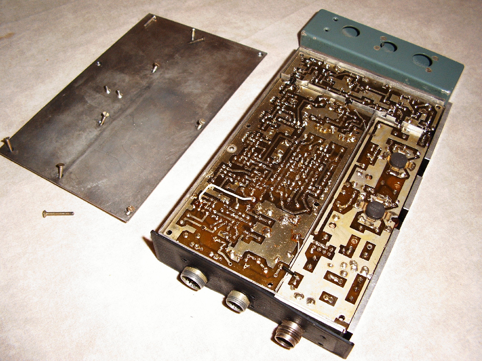

Kennst Du dich mit dem Kram etwas aus? ich habe noch einen (fast)
kompletten Transceiver (TRX). Der macht ca.13Watt, hat auch 'nen
Empfänger... Haben? Sind aber keine Kabel dazu... Darfst auch nicht
senden ;-) geht aber.
Schreib mir mal ne mail
AxelR.
von Jens123 (Gast)
hmmh mach mal bilder
welcher typ
welche frequenz / Kanal?
Gruss Jens
von AxelR. (Gast)
erste bild
von AxelR. (Gast)
2te Bild Frequenz 173,irgentwas Mhz
von AxelR. (Gast)
Sch... die Bilder sind ja riesengroß, sorry for that
