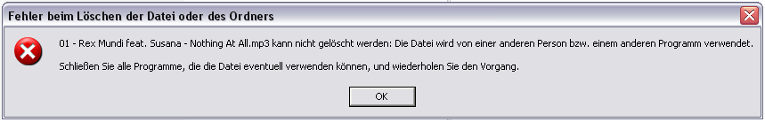

wie die überschrift es schon sagt habe ich ein problem,
wenn ich einen ordner ausschneiden möchte wird er durchsichtigt,
wird auch am anderen platz erstellt.
soweit so gut nur wird die erste datei eingefügt, der rest geht quasi
verloren und der alte ordner bleibt bestehen mit samt inhalt.
beide ordner kann ich nicht löschen, wenn, dann kommt die fehlermeldung
siehe bild.
folgeproblem da diese ordner/dateien nicht vernünftig verarbeitet werden
kann ich den rechner auch nicht normal runterfahren sondern nur über
langes drücken des eintasters.
das kopieren und dann löschen geht wunderbar und ohne probleme kann mir
jemand bitte helfen
schau dir mal das tool unlocker an.
da bekommst du ins Kontextmenu einen Eitrag, der dir anzeigt, welche
Prozesse die Datei blockieren incl. der Möglichkeit diese abzuschieße
oder einfach das Filehandle freizugeben.
Sollte das aalles nichts helfen, bietet das tool auch die möglichkeit,
die gewünschte Aktion nach einem Neustart direkt im Windodwsstart
durchzuführen.
Könnte es evtl. auch sein das der komplette Pfad (X:\...\...\llalala -
la.mp3) länger als 255 Zeichen ist? Mir war so als hätte Win da auch
größere Probleme mit.
habe gestern noch ein bisschen probiert und bemerkt das der win explorer
sich aufhängt und das jedes mal.
habe das system neu aufgestzt siehe da problem behoben und läuft ohne
probleme. warum der WE sich zerlegt hat konnte ich leider nicht
feststellen
trotzdem danke für die hilfe
chris
Spekulation: irgendeine Shellextension, beispielsweise ein Zipper, der
sich im Kontextmenü im Explorer einklinkt, und die verrückt gespielt
hat?
