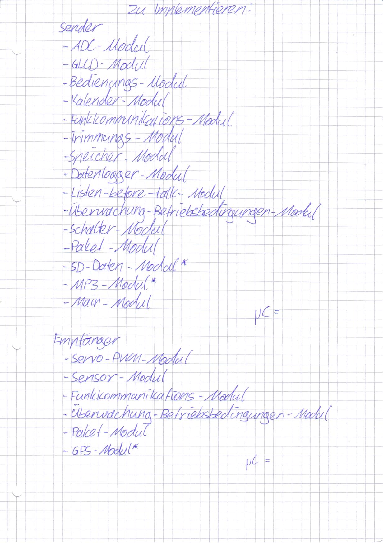

Guten Abend,
vielleicht könnt ihr mir ein wenig helfen bei der Frage, ob das, was ich
vorhabe (siehe Anhang - ist eine Auflistung der Module, die ich
implementieren möchte. Mit * ist optional) noch mit einem AVR zu
schaffen ist oder ob ich schon einen ARM bemühen muss.
Ich hoff ihr könnts lesen, wenn Fragen sind nur her damit. Das Ganze ist
für eine Selbstimplementierung einer Modellbaufernsteuerung gedacht.
Funkmodule sind übrigens die XBee PRO 868.
Also packts ein AVR noch?
Guten Abend noch, Unitled
beim sender lohnt sich wegen der gui schon nen arm + linux. vlt sowas
wie nen nokia n810 ganz stumpf ;) als empfänger kannste locker nen avr
nehmen, der muss ja quasi nix machen ^^
edit: 868mhz darfste nur 30sec pro stunde senden...denk dran, nimm evtl
eher 2.4ghz ^^
Dafür gibts in Word durchgestrichenen Text :)
Speziell bei Entwürfen und Büchern nehme ich immer wieder liber die
Papiervariante.
PS: ich würde nen kleinen ARM nehmen. Vom Preis macht sichs eh nciht
viel angesichts des Rests. So hast dann auch genug Reserven, falls Dir
doch noch was einfällt (tuts meistens später :) )
