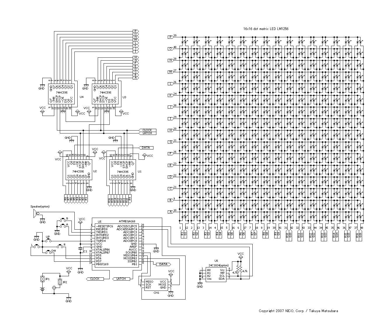

von Link (Gast)
von MaWin (Gast)
Der Schaltplan liegt nicht bei, aber es sieht wie ein 32 x 8 oder 16 x
16 Multiplex-Display aus bei dem die LEDs mit VIEL ZU WENIG STROM
betrieben werden und deswegen VIEL DUNKLER sind als nach Datenblatt
normal wäre.
Zum Photographieren hell genug, als Display Murks.
Bau lieber solche nach, die hier im Forum mit IRF7416 und dem N-Kanal
Äuquivalent davon aufgebaut wurden.

von Blinky (Gast)
Habe diese hier bisher übersehen,
Dispay von Rohm heisst LM-1256.
Leider runde LED's...
von Alexander S. (esko) Benutzerseite
Wie schon geschrieben, der mittlere Strom durch die Leds ist viel zu
niedrig.
10mA * 16 /16²   =0.63mA
