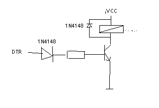

Ich möchte 3 mechanische Schalter durch relais ersetzen.
ein Relai soll dauerhaft angezogen sein, die anderen immer an/aus.
Das ganze würde ich gerne über die COM Schnittstelle steuern, hat
jemand nen TIp wie ich das ma besten verwirklichen kann?

Der COM-Port hat u. a. die Leitungen RTS und DTR, beide können per
Software gesetzt werden. An diese Leitungen kannst du die Relais
anschließen über ne Transistorstufe. Mußt aber beachten, daß daß über
die zwei Leitungen auch -12V kommen, also am besten noch ne Diode in
Reihe zum Basiswiderstand. Und Freilaufdiode überm Ralais nicht
vergessen, sonst kannste die Transistoren bald in die Tonne treten.
Dies wäre die einfachste Lösung.

von Thorsten (Gast)
Im Anhang mal eine Variante, wie es gehen könnte. Wenn du für R=8.2kOhm
nimmst und als Transistor z. B. ein BC549, dann kannst du sicher 100mA
schalten. Es kommt natürlich darauf an, welches Relais du benutzt.
Evtl. muß ein anderer Transistor benutz werden, der BC549 kann nämlich
nur 100mA. Und wichitig ist auch, daß der Basiswiderstand nicht zu
klein wird. Die Leitungen aus dem COM-Port sollten nur minimal belastet
werden. Also such dir am besten erst mal ein Relais aus, dann kann man
konkreter werden.
von Läubi (Gast)
http://www.reichelt.de/artikeldruck.html?ARTIKEL=FIN%2036.11%2012V
Ich hatte an son teil gedacht, ist nicht so risieg udn geht vom preis
her.
von Tobi (Gast)
das zieht nur 20mA, da reichen die 100mA vom tranistor locker für mind.
2 stück
von Tobi (Gast)
sorry, 30mA
