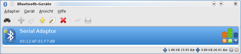

Gibt es auch eine einfache Moeglichkeit von einem BTM-112/222 Modul
ueber bluetooth und einem bluetooth stick zum PC zu verbinden?
AVR mit BTM-112 <---- bluetooth ----> billiger USB stick <----> PC
Gast #1444291
Hi beim btm-222 klappt das auf alle fälle und wird auch einwandfrei als
Serialdrive erkannt.
Hab dafür sonnen Longlink teil von Reichelt für knapp 4eur.
Gast #1444321
Soll das heiszen keine komplizierte coderei?
einfach nur das BTM-222 verbinden lassen und es erscheint dann mit jedem
ueblichen USB-Stick als serielles geraet?
Gast #1444406
Jap also unter Linux jedenfalls geht auch out of box bei mir mit win
sollte es aber auch da keine Probleme geben.
