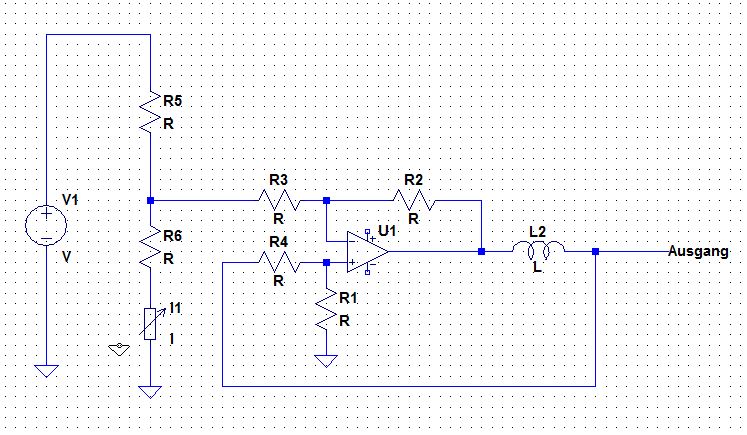

Hallo
ich möchte gerne einen Regelkreis aufbauen.
Meine Überlegung war dass ich am Minus-Eingang des Differenzverstärkers
einen Spannungsteiler mit Poti schalte für eine einstellbare Größe. Am
Ausgang ist ein Heizglied welches auf den Plus-Eingang führt.
Je größer die Differenz desto mehr Spannung und mehr Wärme.
Das Problem ist jetzt, ich weiß nicht wo der Temperaturfühler hingehört.
Meine Idee war auf den Plus-Eingang jedoch ist da schon die
Rückkopplung.
Was ich auch vermisse ist das PT bzw. I bzw. ...  Glied. Kann man das
weglassen?
MfG

>BTW: Was tut die Spule in deiner Mitkopplung?
Das ist keine Spule das habe ich nur für den Schaltplan verwendet
welches ein Heizelement darstellt.
Beim simulieren geht es ins negative, also bräuchte ich wahrscheinlich
noch einen invertierenden OPV. Was ich komisch finde ist, dass die
Kennlinie linear nach oben geht, müsste es nicht ab einer gewissen
Spannung eine Konstante sein.

Also ich nehm' doch mal Stark an, dass Deine Heiz-Spule ihren "Saft" vom
OP bekommt (...ob der das schafft, sei mal dahingestellt...)?!
Dann muss der andere Anschluß aber Masse sein!
Und Dein Temperaturfühler gehört in die Rückkopplung... und sonst gar
nichts!
Dachte Du wolltest die Temperatur regeln...?
