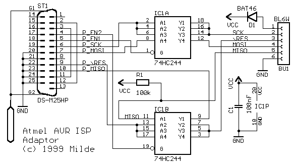

Hallo Hab mir mit Hilfe eures AVR Tutorials, schon mal die Hauptplatiene
zusammengebaut und ets gehts an den ISP. Ich hab mir (wie im Tutorial
empfohlen) einen 74HCT244 besorgt und hab mir auch gleich das passende
Datenblatt gezogen. Jetzt mein Problem:
im Tutorial werden die Eingänge rechts mit A1-A4, die Ausgänge links
mit Y1-Y2 und der IC (geteilt?) in ICA und IC2. Nach dem Datenblatt
sind aber die Ein- und Ausgänge nicht parallel gegenüber sondern
durcheinander. Jetzt hab ich garkeinen Durchblick mehr, welchen pin ich
wo anschließen muss.

von Elektrikser (Gast)
Versuch mal diese Darstellung:
http://www.lancos.com/e2p/avrisp-stk200.gif
Funktioniert bei mir mit Ponyprog 2000 einwandfrei
Gruß Elektrikser
von Alexander (Gast)
Verzeih mir die Frage, aber ich hab einen HCT und keinen HC macht das
von den pins her keinen Unterschied?
gruß
xeus
von Thorsten (Gast)
Die Teile sind 100% Pinkompatibel, macht also keinen Unterschied.
Also ich schließ den IC 1:1 genau so wie auf den Plan an?
Vielen Dank für deine Hilfe
Xeus
von andré (Gast)
"Also ich schließ den IC 1:1 genau so wie auf den Plan an?"
Ja.
mfg
von Matthias (Gast)
Hi
beim obersten Schaltplan stehen doch die Pinnummern am IC.
Matthias
