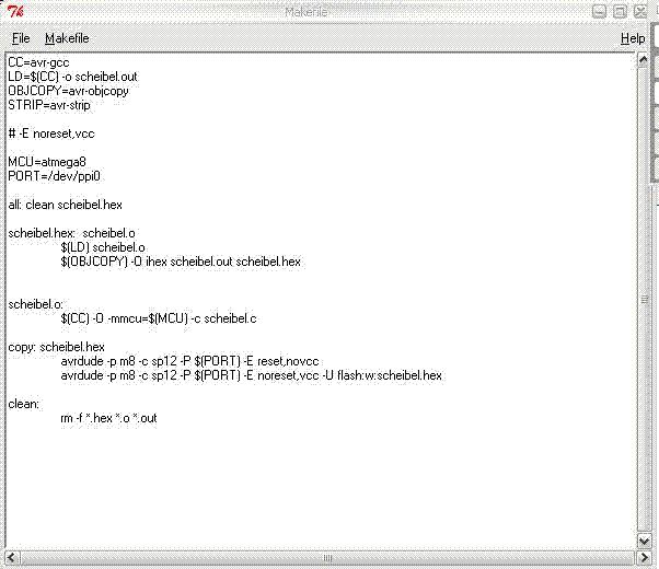

Könnte es vielleicht auch ein Fehler der makefile sein?
Habe die mal als gif angehängt.

Wenn du die EEPROM-Daten mit ins Flash-Hex packst, ist es auch kein
Wunder, wenn es Probleme gibt.
Dein Makefile ist aber auch in noch anderen Dingen unzureichend. Z.b.
braucht auch das Linken die -mmcu Option.
PS: Der Screenshot sieht ja nach MFile aus. Wie schafft man es denn, mit
MFile ein solches "Makefile" zu generieren?

Die makefile hab ich mir mal im Netz geladen, weil meine Versuche damals
gescheitert sind mit m-file eine lauffähige makefile zu generieren.
Kannst du mir (unwissender Neuling) bitte erklären, wo ich das "uint8_t
eepromvar EEMEM;" hinschreiben soll?
und welche Zeile ich wo im makefile ergänzen soll?

Das ist schon am richtigen Platz. Nur die Initialisierungsdaten für das
EEPROM (in diesem Fall nur eine einzelne 0) haben im Hex-File nichts
verloren.
Versuche es nochmal mit MFile. Oder lade dir von Atmel das AVR-Studio
herunter, dann brauchst du dich gar nicht mehr ums Makefile kümmern.
