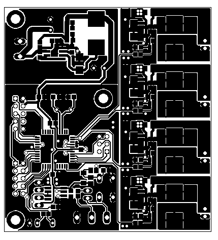

Hallo Forum,

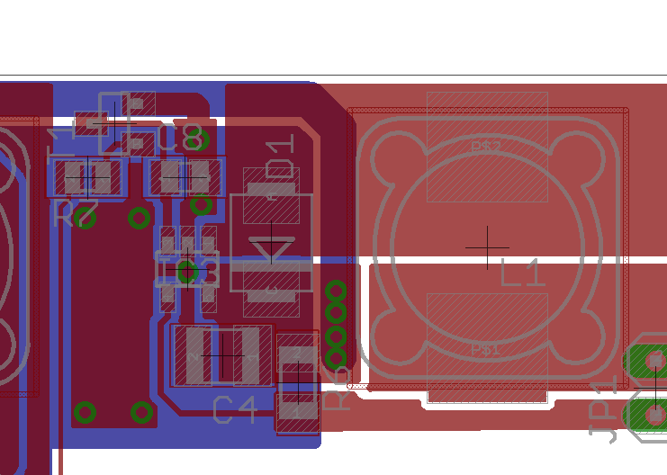

ich benötige mal Hilfe beim Layout von mehreren Schaltreglern auf einer
Platine. Es handelt sich einerseits um einen Mc34063a für die Versorgung
des uC und 4 ZXLD 1360, die 4 LED-Reihen ansteuern werden. Das Layout
des MC34063a ist unproblematisch, das hab ich schon oft ausprobiert.
1. Das Layout der 4 ZXDL Bucks gefällt mir nicht so, ich hab für die
Versorgungsleitung aber keinen anderen Weg gefunden. Direkt unter dem
ISense R wollte ich nicht lang aber unter der Induktivität, laut Layout
Vorschlägen, sollte auch nichts sein.
2. Ist die Massefläche unter den Reglern ok ?
3. Bekomme ich Probleme mit den ADJ Leitungen? Die sollen über PWM
geschaltet werden. Da die Frequenz noch nicht feststeht, ist da auch
noch ein C vorgesehen.
Grüße

Was mir auffällt: Lass die vielen Thermals weg, die erhöhen nur die
Leitungsinduktivität. Wenn du nicht gerade einen Baumarktlötkolben hast,
bekommst du die Bauteile auch ohne Thermals gut gelötet.

ich würde die ZX um 180 drehen, so dass der LX-Pin zur Spule zeigt und
die Dioden neben die Spulen.

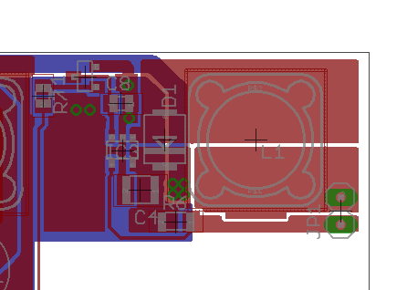

von Marco L. (lehmi)
Ich hab mal nur einen gezeichnet, so würde das bei mir dann aussehen.
von Gast (Gast)
R6 noch drehen, so dass er nach unten zeigt. Direkt von Pin5 zum
Ausgang. Eine dünne Leitung von R6 zum Pin4 ziehen. C4 direkt an Pin5
nach links zeigend und zwischen Pin4 und Pin5 mit Pin2 verbinden.
da geht mir der Platz aus, wenn ich
das so umbaue. Aber gefällt mir jetzt erst einmal besser. Bin aber
natürlich weiterhin für Vorschläge offen.
Danke
von Gast (Gast)
so geht es aber auch.
Wieso geht dir der Platz aus? Dreh R7 im Uhrzeigersinn und plaziere ihn
neben dem Transistor, dann kannst du alles noch nach links schieben.
Unter IC3 würde ich noch eine Durchkontaktierung zur Masseplane setzen.
von Gast (Gast)
achso, noch was: die Spule etwas hoch schieben, damit du nicht diesen
komischen Überhang vom Pad hast. Dann kannst du auch die Leitung
darunter in einer einheitlichen Stärke ziehen.

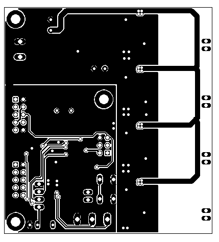

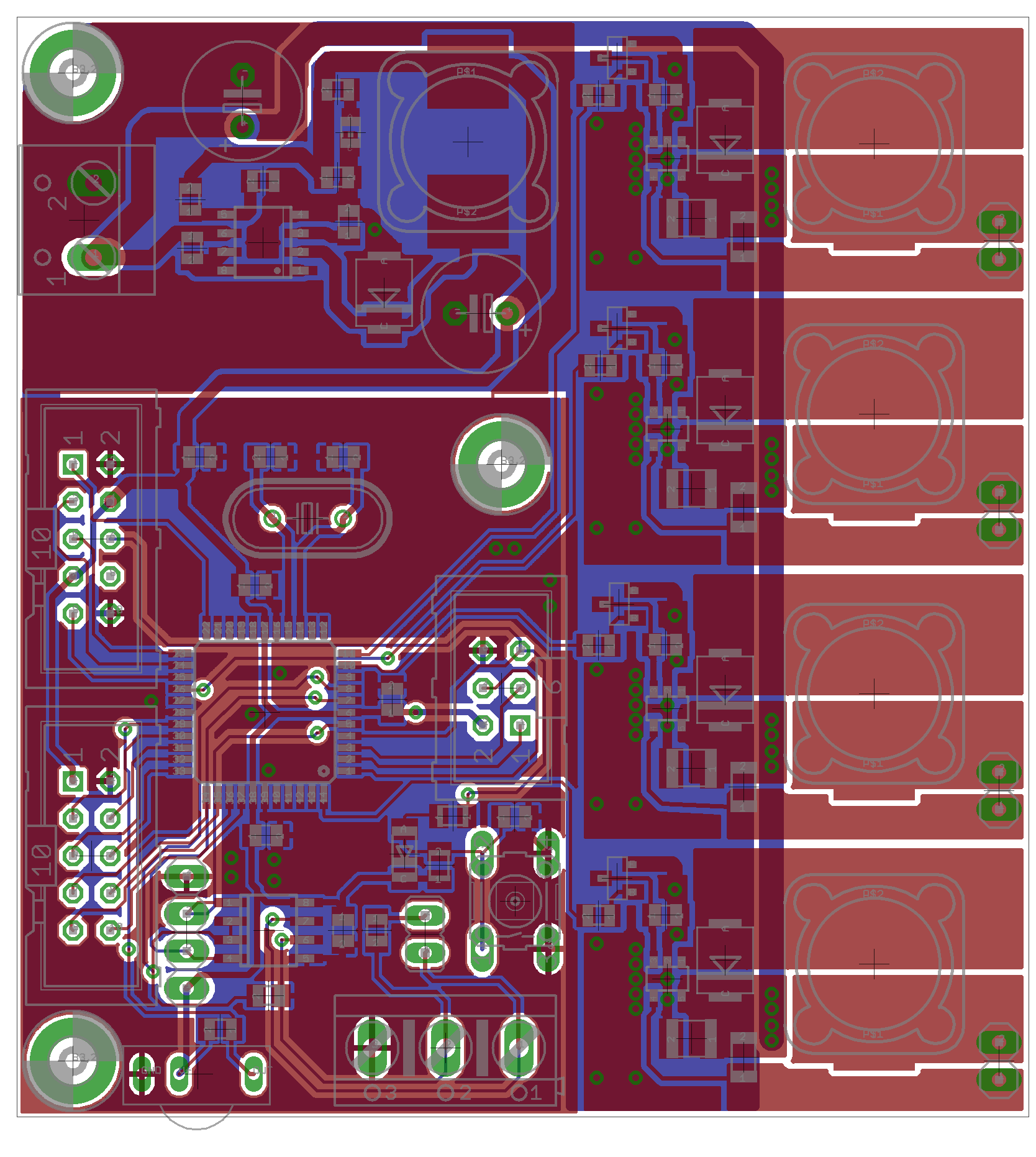

So, noch ein paar Vias eingefügt und das Layout wieder vervierfacht.

du hättest auch noch den Transistor 90 im Uhrzeigersinn drehen können =
kürzere Leiterbahnen und noch mehr Platz.
Die Leiterbahn unterhalb der Spule kannst du doch sicher noch breiter
machen.

von Gast (Gast)
sieht doch schon gut aus.

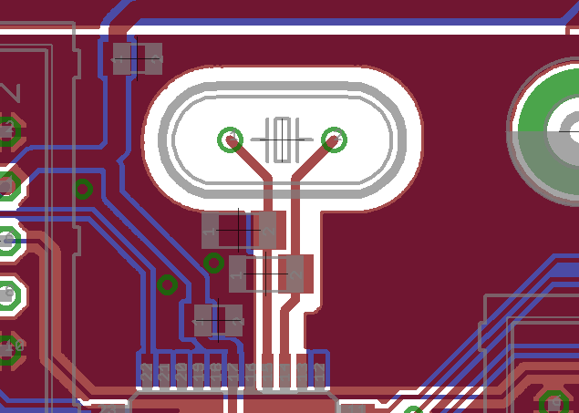

Jetzt noch die Ground-Plane unterhalb und oberhalb des Quarzes
aussparen, evtl. den Quarz drehen und näher zum µC setzen.

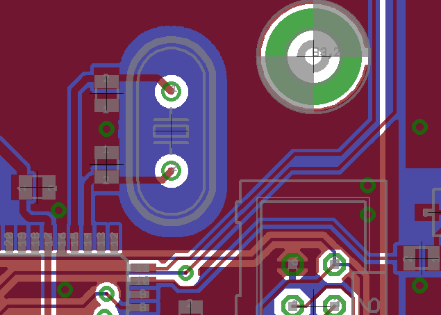

Ich wollte mich beim Quarz jetzt mal an
www.atmel.com/dyn/resources/prod_documents/doc8128.pdf halten, das geht
aber auf Grund der Design Rules bei mir nicht. Daher sieht das Ergebnis
jetzt so aus:

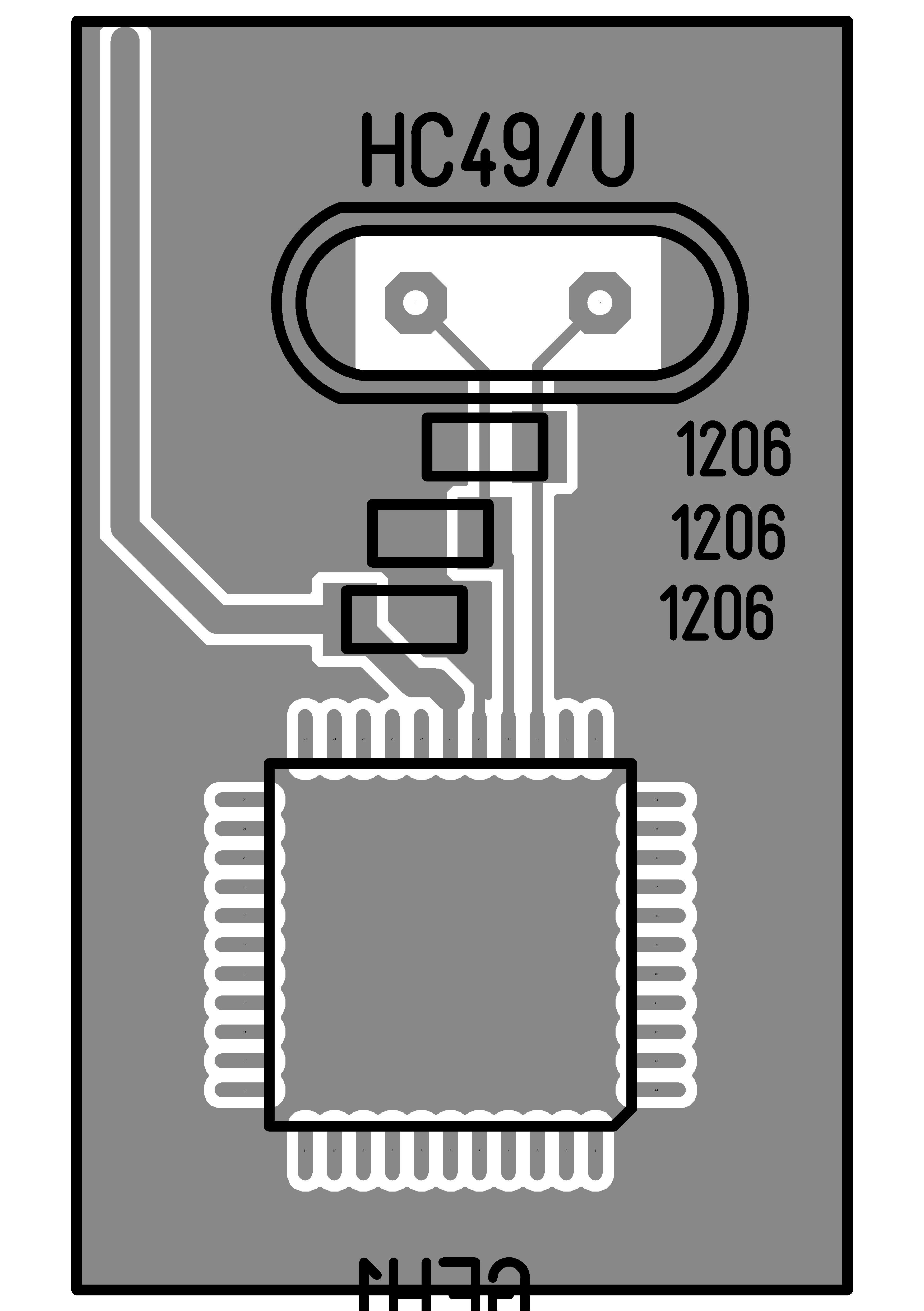

von Gast (Gast)
die Verwenden auch Bauform 1206 für die Bürdekondensatoren.
Dann würde es auch bei dir passen.
Lass noch die Thermals an den Blockkondensatoren links weg und auch an
den Bürdekondensatoren.
> jetzt so aus:

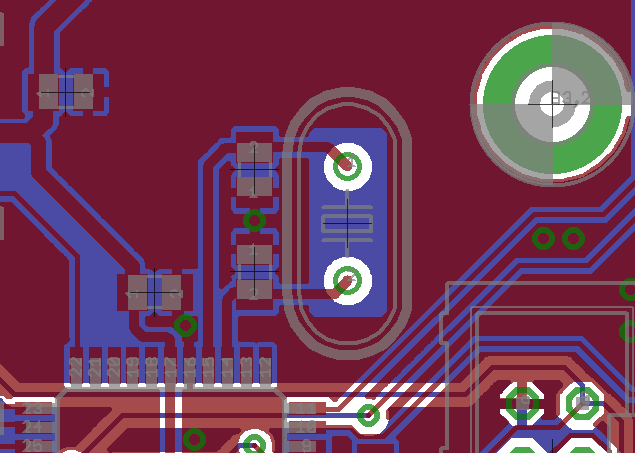

So wie du es machst ist es nicht sinnvoll. Die Massefläche soll unter
dem Quarz entweder weg oder separiert werden (in der AppNote als Local
Plane bezeichnet) und nicht in der Gesamtmassefläche liegen.
Ich hab die AppNote da anders verstanden, unter dem Quarz die Masse auf
dem Top Layer hab ich jetzt mal ausgespart.
von Gast (Gast)
und auch unter dem Quarz auf dem Bottom-Layer!
von Gast (Gast)
ich würde es so lösen.
Ich hab das ganze gerade nochmal umgebaut und erst jetzt die Antwort
gesehen. Meine Version sieht aber ähnlich aus.
Danke
von Gast (Gast)
ja, sieht doch gut aus. Das kannst du so lassen.
So kleine Massefragmente wie links, oberhalb von Pin20,21 würde ich weg
machen, das lohnt die DKs nicht. Dafür lieber die +Leitung links aus dem
Blockkondensator rausziehen und die gesamte Leitung so weit wie möglich
kinks verlegen. Damit vergrößert sich die Masseplane um den Qurz und die
Zuführung zum µC.

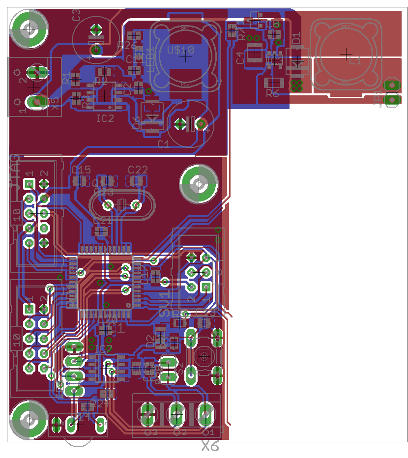

War schnell gemacht, Danke für vielen Tips.

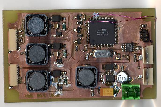

von JojoS (Gast)
ist aus diesem Projekt etwas geworden? Ich baue auch schon seit längerem
an einem ähnlichen Controller, unabhängig von diesem Projekt aber wohl
mit den gleichen Gedanken.
Habe auch einen Schaltregler für die Versorgung drauf, einen LM2674. Als
µC habe ich den Mega128 genommen wg. 3x16Bit PWM, der Mega162 macht bei
den 4 Kanälen 'nur' 8Bit wie ich das sehe.
Als LED habe ich Osram Ostar Projection 11W (4 Chip LED, eine nur grün
und eine Amber/Blue), allerdings sind rot(amber) und blau keine richtig
'satten' Farben aber gemischt gibt es ein gutes weiss. Ich brauche nur
noch eine bessere Optik um die beiden verschiedenen Chips besser auf
einen Spot fokussieren zu können.
Der erste Prototyp funktioniert, nur die RS485 habe ich noch nicht
getestet. Ich hatte mir den Lötstopp gespart aber die Kurzschlüsse beim
Löten zu beseitigen hat länger gedauert als den LS auch noch
aufzubringen... Auf dem Foto sieht man Fädeldrähte, da bin ich drauf
reingefallen das beim Mega128 die ISP nicht an MISO/MOSI angeschlossen
wird.
TODO: noch mehr Software um die RS485 zu testen, es sollen mal 4-5
Einheiten an der Decke hängen. Eine weitere Standalone Version mit LCD
und IR Steuerung (dafür muss die Platine etwas grösser werden).
In einem anderen Thread wurde mal angesprochen das die Schaltregler
etwas Surren, das habe ich auch. Ich habe aber vorher 1-Kanal Platinchen
mi dem Zetex gemacht und eine andere Drossel verwendet die die äussere
Schale nicht hat, damit hat nichts gesummt.

P.S. Der Mega 162 hat pro 16 bit Timer 2 PWM Känale, also 4. Deshalb hab
ich den gewählt.
