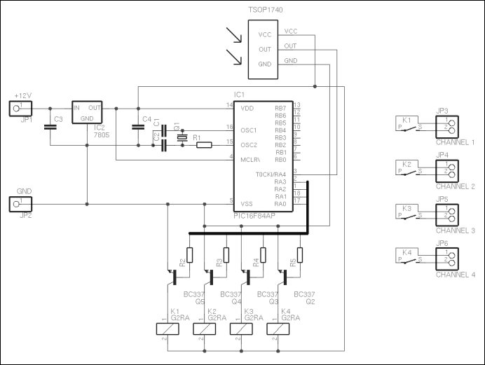

Guten Morgen Zusammen,
habe folgendes vor: Möchte mir eine IR-Steuerung bauen, die 4 Relais
schaltet.
Im angehängten Schaltplan könnt ihr sehen wie ich mir das vorgestellt
habe.
(Der TSOP1740 ist jedoch durch den TSOP1738 zu ersetzen da die Creative
RM-1500 in 37,88khz sendet)
Ich studiere Informatik von daher bin ich nicht so der E-Technik-Freak
und daher habe ich auch einige Fragen an euch:
Verstehe noch nicht richtig wie die Verbindung über Infrarot
funktioniert.
Was genau kommen für Daten aus dem TSOP?Daten mit Header oder ohne,quasi
wirklich nur meine Digitalen Codes?

Nur wie gesagt weiß ich nicht genau was ich mit den Daten für den Header
usw anfangen soll.
Dann bleibt noch die Frage, ob es überhaupt möglich ist mit dem
PIC16F84a
überhaupt die Codes auszuwerten, da es ja nur ein 8-Bit IC ist.
Bitte dringend um eure Hilfe.....
