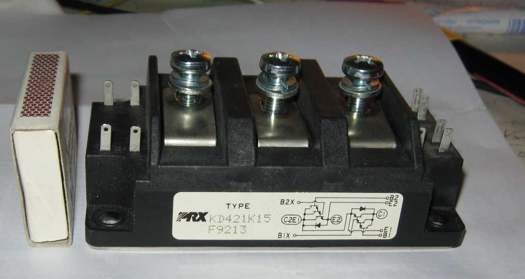

Auch der von Dir angestrebte Strom ist schon gewaltig, meine dicksten
Sammelstücke machen auch nur 150A/1000V. (s.Bild)
Eine Fehlschlagserie kostet dann schnell mehr als ein gekaufter FU.
Viel Spaß trotzdem zwischen den Lichtbögen!
ulf.
(Firma: electronica@tdnet) Persönliche Seite #1448954
Mist, jetzt kann ich nicht mit einem Bild angeben...  :-D
Meiner macht 500A aber nur bei 50V und ist ein Voll-Brücken PowerMOSFET.
Das Zeil ist so so groß wie ein 5"25 CDROM Laufwerk und versteckt sich
hinter einem Kühlkörper so groß wie ein 4kW Radiator an der Wand...
Allerdings muß ich sagen, mir ist noch nie einer abgeraucht, dazu hat
die aktive Strombegrenzun zu gut hergehalten.  Bei 1200 Euro pro MOSFET
sollte das schon drin sein.
