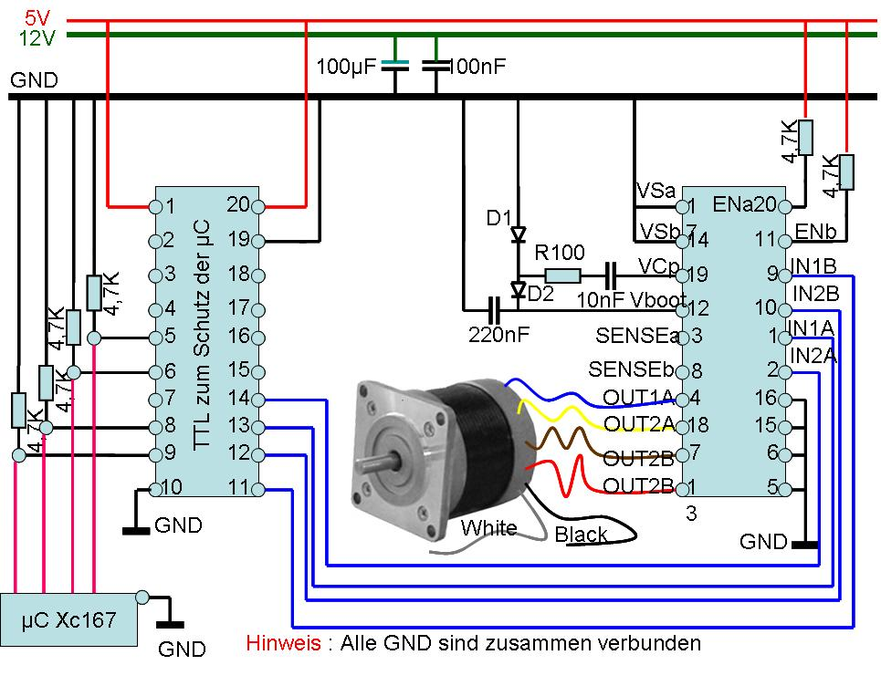

L6205 mit Sm12056 komplette Schaltung
Gast #1447639
Hast du schon mal probiert, den Motor von Hand zum Laufen zu bringen?
Man kann einen Schrittmotor ganz wunderbar durch wechelweises Anlegen
der Versorgungsspannung an die Spulenanschlüsse.
Dann solltest du dir mal die Ausgangssignale des L6205 angucken.
Dein TTL-Baustein als Schutz kannst du dir sparen. Entweder nimmst du
Optokoppler und getrennte Versorgungsspannungen oder lässt ihn weg.
