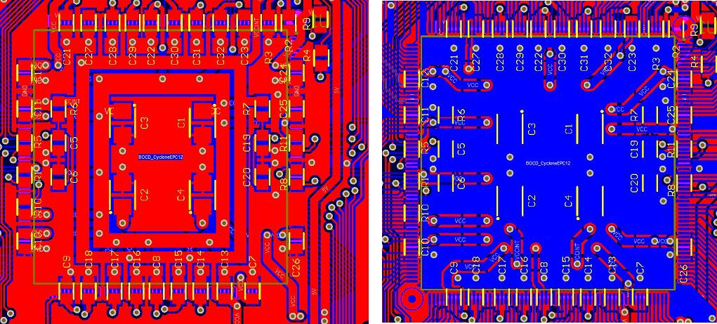

Ich arbeite gerade an meinem Projekt mit Altera Cyclone 2 EP2C20
im TQFP240 Gehäuse. Meine Frage ist, ob "zuleitung" von
Versorgungsspannungen zum Cyclon mit eine Dicke von 1.5mm
ausreichend ist (siehe Foto).
Rundum kommen noch mehrere Abblockkondensatoren.
MfG aus Westerwald
von Lolly (Gast)
Also ich bin nun überhaupt kein Layoutprofi, aber war es nicht so, dass
man "Schleifen" vermeiden sollte? :-o
Grüße,
Lolly
von ILoveSpeccy (Gast)
Welche Schleifen sind gemeint???
Ich hatte es so vor, dass von diesen "ringen" Spannungen
abgegriffen werden und jede Pin so nah wie möglich kriegt
eigene Abblockkondensator.
von Roger S. (edge)
Das Layout ist Mumpitz. Zudem, die PLL Versorgung solltest du nahe am
FPGA aus den 1,2V filtern, fuer jede PLL separat.
Cheers, Roger

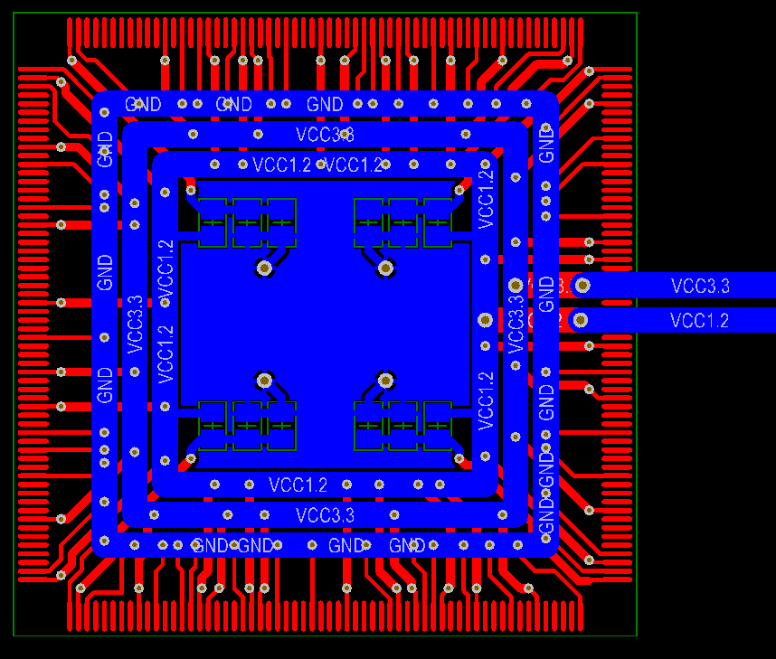

@Roger Steiner
Habe gerade ins Datenblatt geschaut. VCC für PLL mache ich jetzt.
p.S. Was bedeutet Mumpitz? :)
Das kam raus...

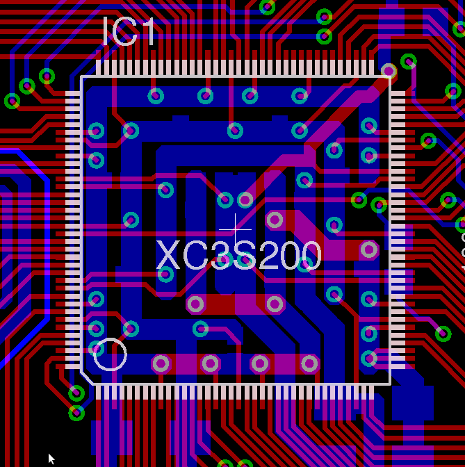

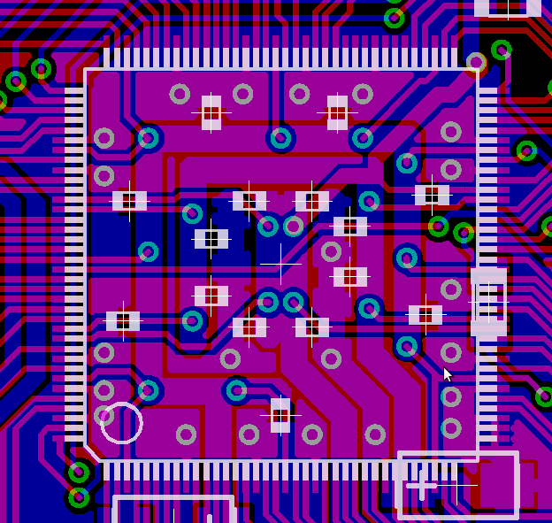

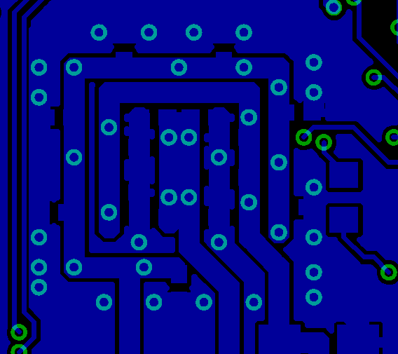

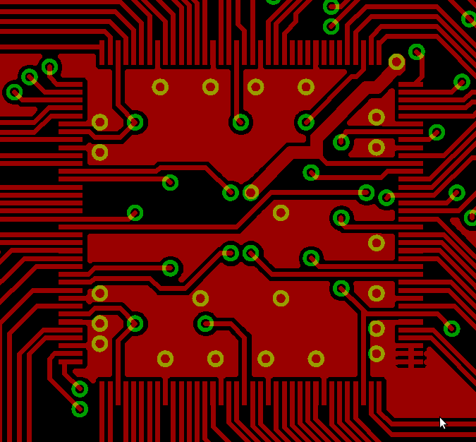

von Thomas P. (pototschnig)
bei meinen Projekten mit einem Spartan 3 FPGA (XC3S200) hab ich das auch
immer so gemacht und die Designs sind immer stabil gelaufen.
Anbei paar Bilder, wie es bei mir aussah.
edit
Das 5te Bild zeigt noch die 100nF Cs in 0603er Bauform auf der Rückseite
der Platine.
Grüße
Thomas
Das 5te Bild mit Cs ...
von Michael Sauron (Gast)
@ILoveSpeccy
Tausch VCC und GND , dann Kannnst du die Kerkos direkt auf die
Leiterbahnen setzen.
Und trenn Die 3 Ringe Lings auf, du willst ja keinen Trafo Bauen,gelle ?
